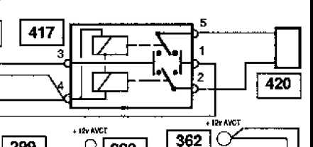

Leider hat jemand alle Relais mitgenommen, darunter auch ein spzielles, das im Schema NT 8052 mit 417 Relais Luftumwälzung bezeichnet ist.
[attachment=2498]
Im Dialogys fand ich aber keine Ersatzteilnummer dazu. Weiss jemand diese?

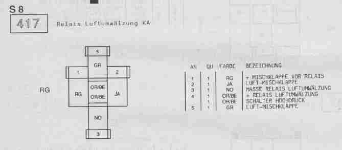

Hallo Christoph,
das beschriebene Relais 417 ist auf Seite 146 (NT8052) im Fahrgastraum zu sehen. Ich vermute das es sich hierbei um ein 5-poliges, doppelschließendes Arbeitsrelais (12V / 40A) handelt.  Auf der Tafel 113 im Schaltplan Klimaanlage rechts oben zu sehen. Wobei auf den französischen Relais meist die Stifte mit 1, 2, 3, 4 & 5 anstelle von 30, 85, 86, 87 & 87a gekennzeichnet sind. Versuche mal ein Bild des Steckers zum Relais zu machen und vergleiche die Kabelfarben mit den Stiftaufnahmen.
1=30 Rot (sollte 12V Dauerstrom sein)
2=85 Gelb (Geschaltetes Plus)
3=86 Schwarz (Masse)
4=87 Orange
5=87a Grau
Ob ich euch damit helfen konnte?

Hallo Hajo
Leider ist es etwas komplizierter. Das Relais enthält eine Polwender-Schaltung. Wenn wir kein originales oder ähnliches finden,
müssen wir etwas aus 2 Umschaltrelais basteln.
