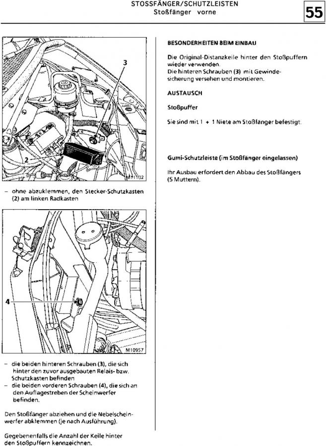

kann mir jemand eine Kurzanleitung zur Demontage des vorderen Stoßfängers zu kommen lassen?

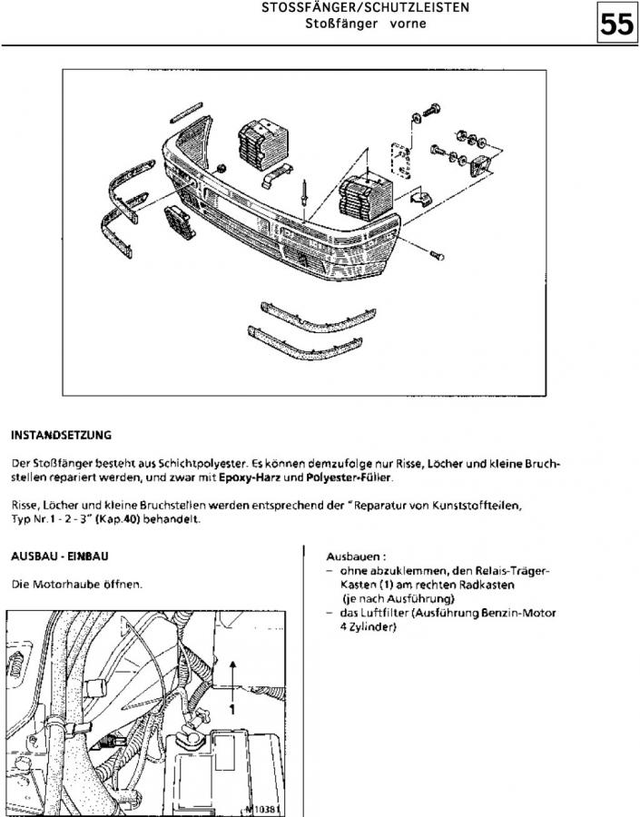

Anbei eine Anleitung zum Ausbau des "Vorderen Stoßfängers", für den J63
[attachment=2533][attachment=2534]
