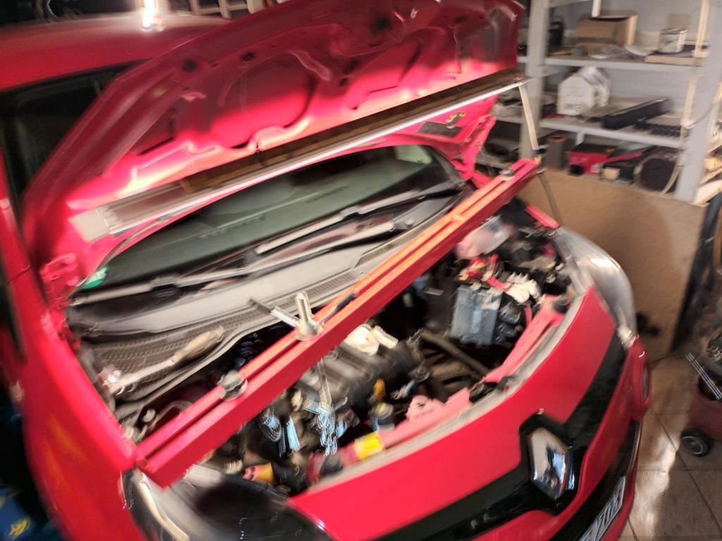

Für Zahnriemenwechsel nicht unter der Ölwanne abstützen
eher so etwas
[attachment=3100]
eher so etwas

für den Zahnriemenwechsel hatte ich mir eine ähnliche Vorrichtung angedacht - Prinzip wie auf deinem Bild, nur ist bei mir der Querträger aus einem 30cm T-Träger mit 1,5t Kettenzug - sprich ein Säulenschwenkkran - ja etwas Overkill, aber man muß nehmen was man hat Wink
hatte mir schon gedacht, daß es von Vorteil sein kann, wenn man beim Zahnriemenwechsel in der Höhe variieren kann und das alles etwas flexibel ist, daher die Idee den Motor von oben zu halten statt zu unterbauen - deiner Beschreibung nach, war mein Gedankengang dann wohl richtig
