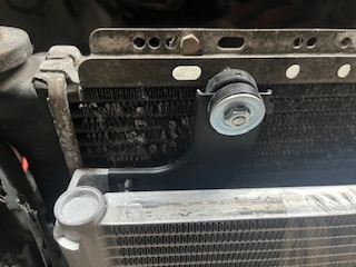

Ich habe dann nun einen neuen Kondensator (Kühler) gesucht.
Mit Originalnummer nicht mehr zu finden.
Habe jetzt einen vom KIA für sage und schreibe 25€ gewählt:
[attachment=3598]
[attachment=3601]
Der hängt etwas tiefer, aber das war bei den späteren J11 mit Klima dann wohl ähnlich.
Muss mal schauen, ob das mit der Stoßstange dann passt.
Original Kühlwasser-Kühler gibt's übrigens nicht mehr. Alle angebotenen Kühler sind zu groß und haben die falschen Anschlüsse.
Wenn, dann den vom R25 nehmen, sofern verfügbar. Der hat die J11-Maße.

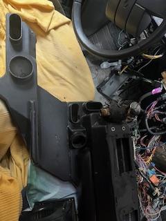

hier ein paar Info's/Fotos.
Das ist der Verdampfer auf der Beifahrerseite mit folgenden Luftauslässen:
1x Fahrerseite
1x Beifahrerseite
2x Mittelkonsole unten
2x Mittelkonsole oben
[attachment=3963]
Für die Luftauslässe an Fahrer- und Beifahrerseite wurden extra Formteile angefertigt und an die vorhandenen Luftauslässe angeflanscht:
[attachment=3964]
[attachment=3965]
Auch für den oberen Ausslaß in der Mittelkonsole wurde ein Formstück nachgerüstet:
