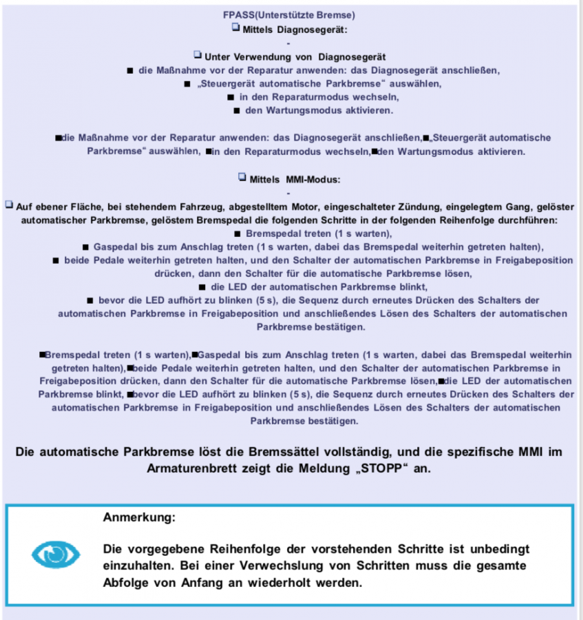

Hallo Udo
hier der Auszug aus Diadings für den Kadjar
[attachment=172]

diese Publikation kenne ich wirklich nicht, ist in keinem in der von mir genutzten Foren aufgetaucht. Diese Prozedur müsste bei allen xFx Fahrzeugen funktionieren.
Beim Lesen tue ich mir noch schwer, zu verifizieren, was mit Drücken in die Freigabeposition gemeint wird.
Ich versuche das bei meinem RFC - hast Du auch die Anleitung, wie man aus der Servicestellung wieder raus kommt?
Wie hast Du die Parkpbremse gelöst?
Du könntest noch anstatt nur Zündung an den Dauerstrommodus versuchen.

ich habe die komplette Anleitung gefunden.
Ich denke, es liegt daran, dass Zündung ein zu wenig ist.
Hallo Rainer,
die Beschreibung in der Anleitung erscheint mir nicht ganz logisch:
+ nach Zündung - ist da Dauerplus gemeint?
in Freigabeposition drücken - nach unten drücken? Ich würde sagen ziehen!
