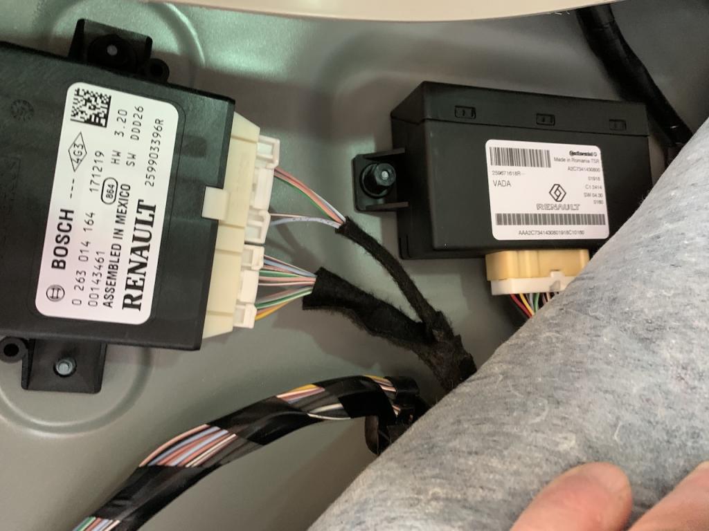

Jetzt geht es noch um die Grün-weiße Leitung zum PDC. Hinten links sind zwei dicke Schaltkästen, die das Heck managen. Welcher ist es?....
Kennt jemand einen geeigneten Anschlusspunkt für die 30er Dauerplus-Leitung? Oder gibt es eine erreichbare Durchführung durch die Spritzwand zur Batterie?

Grüße Richard[attachment=3779][attachment=3780][attachment=3781]
(06.06.2025, 12:31)rwichmann schrieb: [ -> ]Hinten links sind zwei dicke Schaltkästen, die das Heck managen. Welcher ist es?....
Tip: Einfach mal nach den aufgedruckten (Teile)nummern googeln. Die beim hinteren kann ich nicht vollständig erkennen, aber "259903396R" vom vorderen Teil führt zu einem Haufen Treffer, die sich rund um Einparkhilfe, PDC-Steuergerät für Renault Koleos und Espace V drehen.....

Hallo Richard,
die Parksensoren sind so ziemlich das Einzige, was Dein Freundlicher per Clip und ohne "Genehmigung" aus der Heimat ändern kann.
Nach einmaliger Aktivierung des Anhängermodus per Clip werden die Parksensoren durch Einstecken des Stecker in die Kupplungsdose jedesmal automatisch deaktiviert.
