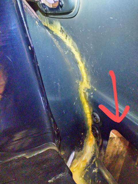

Ich möchte an meinem J63 (Minicamper-Projekt) einen Lüfter einbauen, um den Luftaustausch während der Nacht zu verbessern. Dazu habe ich die hinteren seitlichen Innenverkleidungen links und rechts entfernt, aber wiedererwartet nichts gefunden was nach Abluftöffnung aussieht.
[attachment=3883]
Weiss jemand wo beim J63 die Luft rausgeht wenn man die letzte Türe schliesst?

wissen tue ich es nicht, aber ich habe einen Verdacht: Die Bespannung der D-Säulen ist am unteren Ende (in Deinem Bild gerade noch sichtbar) auf 'Bügel' aufgezogen, die einen Abstand von einigen Millimetern zum Blech sicherstellen. Weiter oben ist hinter der Bespannung eine Folie, die Feuchtigkeit nach außen ableitet... das Blech dichtet nämlich nicht komplett gegen die GFK-Bauteile ab. Hier könnte meiner Einschätzung nach die gesuchte Entlüftung liegen.
Der J11 hatte in den ersten 1-2 Baujahren genau dort, an der D-Säule, im oberen Bereich echte Entlüftungsöffnungen. Die verschwanden mit dem gespannten Himmel. Seit ca. Ende 85/Anfang 86 hatte der J11 schon die gleiche Konstruktion des Himmels wie später der J63 - mit der Gaze an den Blechteilen und dem geklebten Filz in der Fläche. Und keine sichtbaren Entlüftungsöffnungen mehr...
...der sich was zum Einklemmen in die hinteren Türfenster bauen würde. Schnell rein, schnell raus, reparaturfreundlich und sollte der jetztige J63 mal einem anderen weichen müssen... mitnehmbar. ?

Bei der besagten Stelle bei den hinteren Lautsprechern ist der Verkleidungsstoff nur die untersten paar cm so lose. Auf Höhe der LS ist er festgeklebt. Dort kann also nichts entweichen.
Heute früh schien die Sonne von hinten ans Auto, so dass ich durch das rot markierte Loch hinter die Stossstange sehen konnte. Möglicherweise entweicht die Luft beim J63 über mehrere Öffnungen der Innenwand wie eben diesem Loch, und den Aussparungen für die Rücklichter und Gurten. In der Summe scheint da genug Luft zu entweichen zu können beim Türzuknallen ohne dass es das Dach wölbt.
