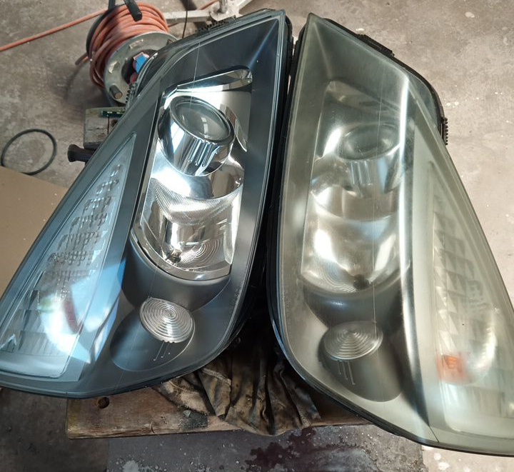

vorab gleich vorher/nachher Bilder:
[attachment=1112]
[attachment=1124]
meine Scheinwerfer wurden vermutlich mit der rauen Seite eines Topfreinigers "liebkost", was diese - welch Überraschung - auch mit einem schicken Milchglaseffekt honorierten - eigentlich Totalschaden, aber man bekommt auch das wieder hin!

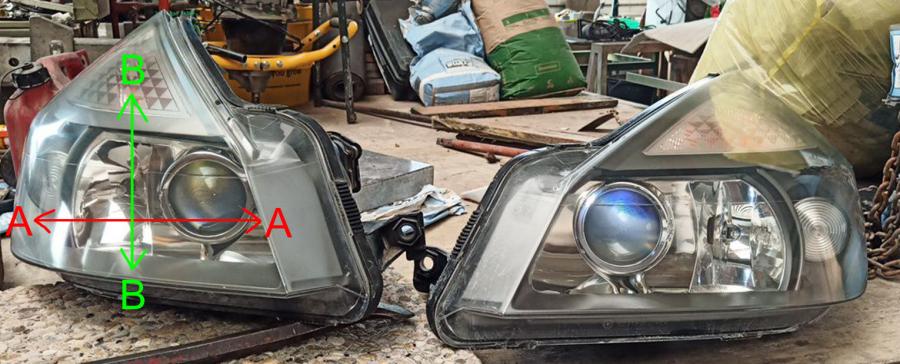

dann fängt man an stur in eine Richtung zu schleifen, nur vor und zurück, nicht kreisen!
ist man mit dem Schliff durch, geht es um 90° zur vorherigen Schleifrichtung gedreht weiter...
durch die um 90° gedrehte Schleifrichtung kann man die Riefen des vorherigen Schliffs gut gegen die Spiegelung erkennen und sieht sehr gut wann man mit dem Schliff durch ist...
man schleift also so lange in Richtung B, bis keine Spuren mehr von Richtung A zu erkennen sind

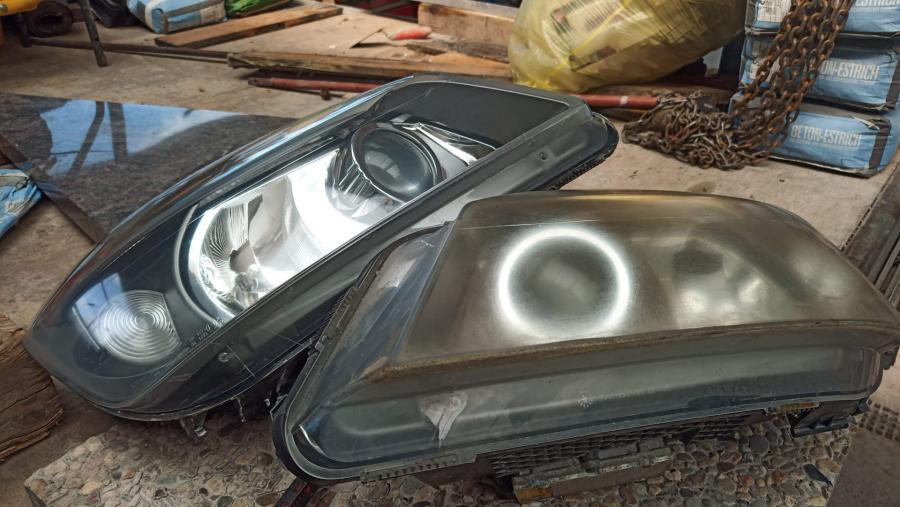

gleiches gilt für das Finish mit der Polierpaste
[attachment=1113]

habe noch ein Bild gefunden vom Zustand der Scheinwerfer, habe es in den ersten Beitrag mit eingefügt - jetzt frag dich, wie lange will man da dann mit Zahnpasta schrubben? Wink
