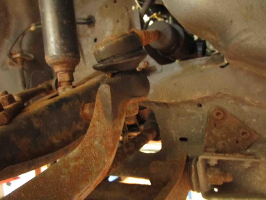

Die Vorderachse war auch nicht gerade prickelnd und die Zerlegung war nicht ganz einfach.
[attachment=1120]
Die meisten Schrauben konnten aber irgendwie gelöst werden. Alle Teile wurden entrostet und wenn möglich aufgearbeitet. Dieser eine Satz entspricht aber fast 3 Monaten Arbeit.

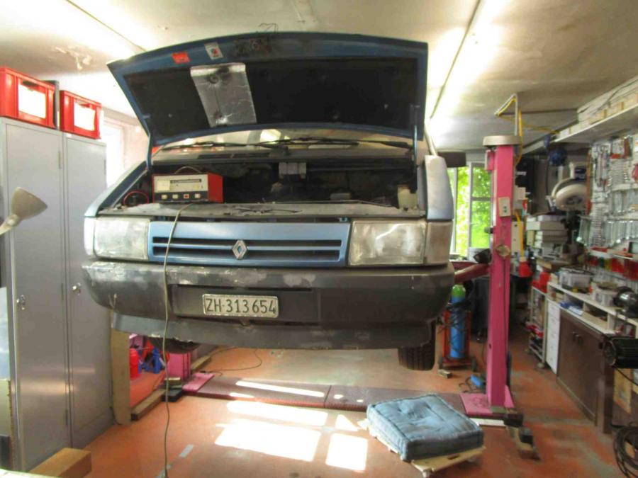

Die meisten Lagerbuchsen und Teile waren noch verfügbar, wurden aber nur zum Teil gebraucht. Alles brauchte jedoch viel mehr Zeit als gedacht, obwohl ich das ja auch nicht zum ersten Mal mache.Ds grosse Problem war, dass der Termin beim Amt deshalb mehrmals verschoben werden musste. Kurz vor Weihnachten war ich aber noch guter Dinge. Die Achse war fertig montiert.
[attachment=1121]
