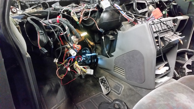

Da ich das untere Armaturenbrett in drei Teile zerlegt habe und alle 3 Teile unabhängig von einander ausbauen konnte,
hatte das einen großen Vorteil gehabt.
Hier ist die gesamte Lenkung bis unten ausgebaut.
[attachment=1224]

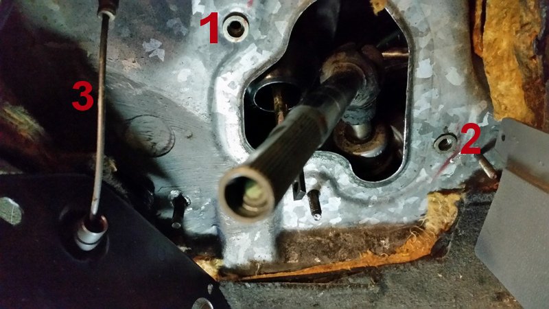

Man man man was ist das schon lange her.
Die Gewindebolzen die man sieht gehören zum Bremskraftverstärker.
Die anderen Löscher bin ich gerade nicht sicher was damit war.
[attachment=1226]
Das ist das Blech wo das Gummi quasi rein gedrückt wird und mit dem Gummi gegen die Spritzwand geschraubt wird.
[attachment=1227]
Das Gummi wo die Lenkstange und der Bolzen vom Hautbremszylinder durch gesteckt werden.
[attachment=1228]
