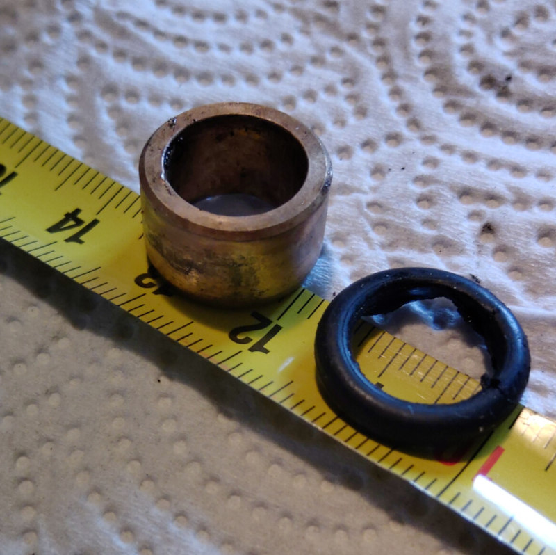

hinten rechts ist mir der Bremssattel ausgelaufen. Die Messingbuchse und den Dichtring der automatischen Nachstellung ist undicht (Fotos der Teile anbei).
Hat Jemand einen Tip, wo ich diese Teile bekommen könnte? Im Internet finde ich nur RepSätze mit Kolben und so, der Dichtring ist da ev. dabei aber ich würde die Messingbuchse auch gern tauschen.

ich denke ich werde die Buchse mal aus dem übrigen Bremssattel rausnehmen, ohne sie zu zerkratzen!
Der Dichtring scheint beim Standard RepKit dabeizusein, hab ich mal bestellt.

Wenn das nur eine Messing Hülse ist, kann das ein Dreher denk ich nachfertigen. Vielleicht gibt's bei dir in der Nähe eine Werkstatt die das könnte?
Gruß Simon
Hallo Klaus
Die Messinghülse hat meines Erachtens nichts mit der Inkontinenz zu tun. Reinigen und wieder verwenden.
Der O-Ring muss sicher ersetzt werden. Und diesen beim Einbau etwas fetten und nicht verletzen. Ein Schraubenzieher ist nicht das geeignetste Werkzeug.
Und wenn, dann mit Gefühl und Vorsicht.

habe nun die Buchse entgratet und den neuen O-Ring aus dem Reparaturkit eingebaut. Mit Vorsicht und dem passenden Fett.
Scheint dicht zu sein.
