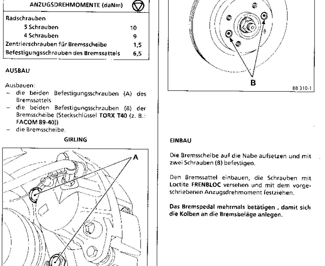

Hoffe das hilft weiter
[attachment=1309]
[attachment=1310]

Moin Jungs,
@Alex, da steht daber 6,5 daNm (Dekanewton) umgerechet in Nm (Newton) sind das exact 65 Newton. Also daNm mit 10 multipliziern, kommt man auf die Nm (Werte). Da lag ich mit meiner Prognose 65-70 Nm schon nicht schlecht.

Ähmm, das weiß ich und dennoch sind mir die 65 bis 70 gefühlt zu wenig.
Bei Bremsen geh ich auf Nr sicher. Es sind keine Dehnschrauben und haben Feingewinde, die können schon was ab.
