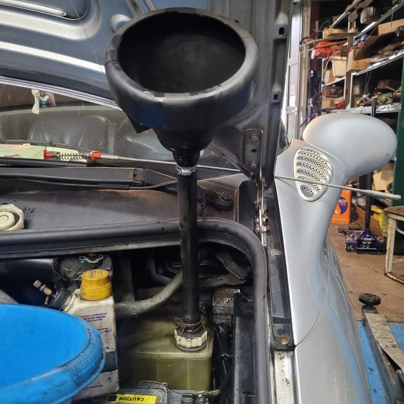

Achja, zum entlüften solltest du das hier nutzen
[attachment=1597]
Das ist Marke Eigenbau vom Mika.
Das ist ein alter Deckel vom Ausgleichsbehälter wo Mika einen Schlauch und Trichter dran gebastelt hat.
Da der Schlauch zum Entlüften für den Heizungskühler höher liegt als der Ausgleichsbehälter
kann man damit besser entlüften. Einfach den Wasserstand oben am Trichter beobachten und gegebenenfalls
etwas Wasser nachfüllen.
