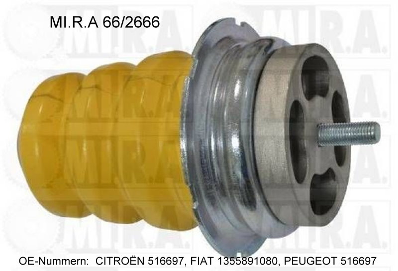

Hallo Freunde,
das Problem mit den hinteren Anschlagpuffern war ja schon mehrmals Thema hier. Hier eine Lösung die einfach zu bewältigen ist. Puffer bestellen, Altteil(e) mit einer 2“ Schwedenzange ausdrehen und die neuen Anschlagpuffer eindrehen. Gewinde gut fetten vor dem eindrehen!
Ach ja, zum wechseln der Anschlagpuffer reicht es die hintere Feder zu entlasten durch aufbocken des Fahrzeuges.
Achtet bei der Bestellung darauf mit M8 Gewinde zu bestellen. Hier mal der Link zum bestellen: Anschlagpuffer Ebay
