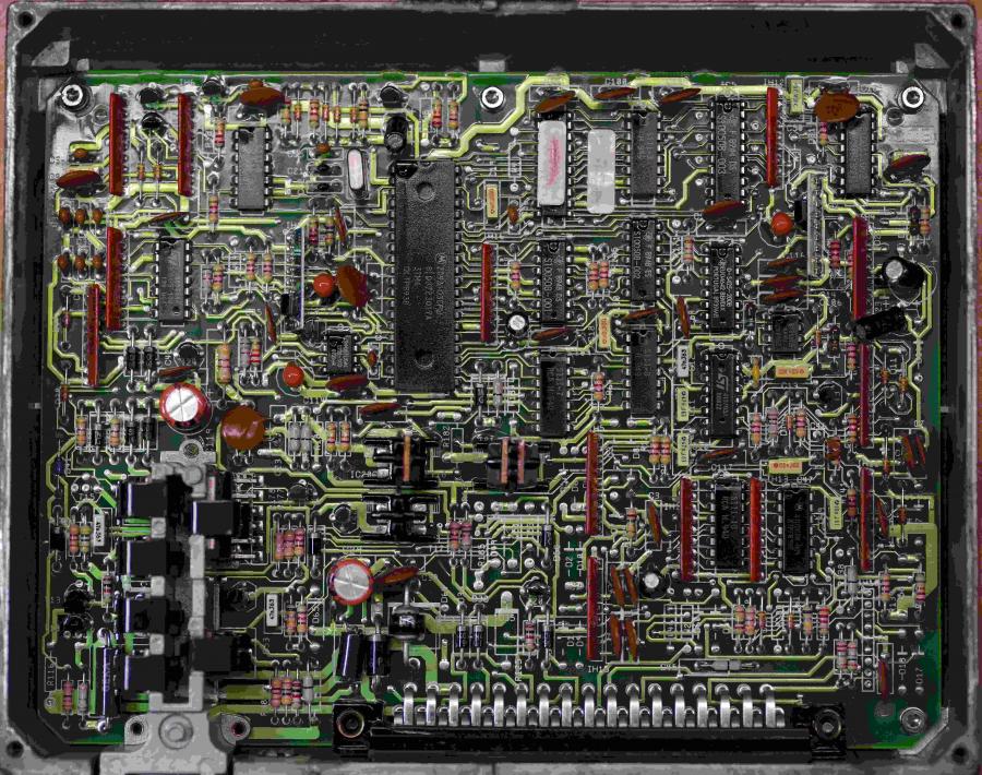

Steuergerät(e) für Espace 1-II (J117_J7T_2.2) - Ota Tanaka - 01.12.2024 Hallo! Offenbar gibt's zu dem Thema keine Beiträge (mehr). Meine Frage bzw. mein Problem: Welche Steuergeräte passen zum Espace1Ph2-Benziner mit dem J7T-Motor. Meiner ist von 1989 (Vorderradantrieb und ABS). Jahre lang fuhr ich problemlos mit dem Steuergerät "Bendix S100807104A". Nach Problemen im Sommer (Ruckeln usw., Kühlflüssigkeit lief zuvor unbemerkt auf das Steuergerät) tauschte ich das Gerät gegen ein weiteres "Bendix S100807104A" von 1990. Seitdem fährt der Raumgleiter wieder tadellos. Am alten Steuergerät fand ich bisher keine offensichtlichen Fehler, mir fehlt aber jede Menge Ahnung von Elektronik. ;-) Zwei weitere Steuergeräte fand ich noch in unserem Fundus, die angeblich laut Vorbesitzern auch für den Wagen geeignet sind: "Bendix S100810201F" von 1992 und "Bendix S100820101B" von 1991. Beide sind wohl für den J63 gedacht? Sind evtl. die Unterschiede dermaßen gering, dass sie auch mit einem "simpler gestrickten" J117 harmonieren? Gibt's bei Euch Erfahrungen oder Infos dazu? Viele Grüße und Dank im Voraus! Olav RE: Steuergerät(e) für Espace 1-II (J117_J7T_2.2) - Kali_J11 - 02.12.2024 Hallo, könnte sein, dass die frühen 91'er Steuergeräte vom J63 nutzbar sind. Müsste man die Pin-Belegung am Stecker mal vergleichen. Wenn ja, wären nur die Temperatursensoren und ggf. die Einspritzdüsen anzupassen. Später gab's ja dann Wegfahrsperre, da müsste man noch zusätzlich Gehirn einsetzen. Aber wozu? Ich hatte noch kein defektes Steuergerät. Eins habe ich mal überholt, d.h. Elko's getauscht. Hat vorher funktioniert und funktioniert immer noch. Grüße Karsten RE: Steuergerät(e) für Espace 1-II (J117_J7T_2.2) - irek - 02.12.2024 Hallo. Ich habe den E2-Controller von 1996 verwendet. Der Motortemperatursensor wurde ebenfalls geändert. Die Wegfahrsperre wurde bereits entfernt. aber es brennt mehr, also gibt es vielleicht noch etwas anderes? RE: Steuergerät(e) für Espace 1-II (J117_J7T_2.2) - Ota Tanaka - 02.12.2024 Oh, nochmal hallo Karsten! ;-) Wozu? Na ja, eben zum Ersetzen, damit man weitergleiten kann. Mir ist ja gerade ein Steuergerät ausgefallen. Deswegen war ich einerseits erleichtert noch genau solch eines zu haben, das ich dann einbaute. Andererseits weiß ich nun auch, dass sie eben nicht unkapputbar sind und bin deshalb sehr daran interessiert zuerfahren, ob meine beiden anderen Steuergeräte auch als Ersatz taugen. Zeit, das nun defekte überprüfen zu lassen, hatte ich bisher noch nicht, nicht einmal herauszufinden, wer das kann. Bisher kann ich's nicht - noch nicht. Auch Dank an irek für seine/ihre Antwort! VG, Olav RE: Steuergerät(e) für Espace 1-II (J117_J7T_2.2) - Kali_J11 - 02.12.2024 Hallo Olav, schraub' doch das defekte Steuergerät mal auf und poste hier ein Foto. Grüße Karsten RE: Steuergerät(e) für Espace 1-II (J117_J7T_2.2) - Classic Uli - 03.12.2024 Moin, meiner Einschätzung nach sollten die Steuergeräte der J637 bis Anfang 1993 auch im J117 uneingeschränkt passen. Bis dahin arbeiten auch die J637 mit PTC-Sensoren und den grauen Einspritzdüsen - genau wie der J117. Die 'große' Umstellung war dann im Sommer 1993. Ab da kommen andere Sensoren (NTC) und Düsen (braun) zum Einsatz. Das dürfte in älteren J637 oder J117 zu Problemen führen, wenn nicht mindestens die Sensoren mitgetauscht werden. Im harmlosesten Fall geht das Steuergerät in den Notfauf, was die Leistung reduziert und den Verbrauch um 1-2 l/100km erhöht. Umgekehrt muss man beim J117 auch aufpassen: 1988/1989 (genauen Zeitpunkt weiß ich nicht) kam der Aktivkohlefilter. Ich bin der Meinung, dessen Inhalt wird vom Steuergerät bei Vollast zum Drosselklappengehäuse freigeschaltet. Hat man ein älteres Steuergerät (Renix), dann wird der Aktivkohlefilter nie entleert, was -wenn ich mich an einige Postings von vor 20 Jahren richtig erinere- auch zu Problemen führt. Auf der anderen Seite haben ältere J117 ohne Aktivkohlefilter mit den jüngeren Steuergeräten etwas weniger Drehmoment im Vollast-Bereich, weil ja der Kraftstoff aus dem Aktivkohlefilter 'fehlt'. Schöne Grüße Uli RE: Steuergerät(e) für Espace 1-II (J117_J7T_2.2) - Klein.le - 03.12.2024 Moin, war nicht der Lukas - elsahef- in Sachen Steuergeräte immer gut informiert, auch im Thema Reparatur? Besten Gruß Helmut RE: Steuergerät(e) für Espace 1-II (J117_J7T_2.2) - Hinkey - 03.12.2024 Hallo Olav, Bendix S100812101F HOM 7700731801 BVM 7700735140 sollte zu einem Renault 19 passen, inwieweit auch zu einem Espace 1/ Phase II, kann ich nicht benatworten Bendix S100820101b HOM 7700851739 BVM 7700851633 sollte zum Espace 2, 2.0l (Vergaser?) passen, mehr Info habe ich auch nicht finden können. Wie Helmut schon bemerkte, Lukas hat da wesentlich mehr Wissen und Erfahrung in Punkto Elektronic. Gruß Hajo RE: Steuergerät(e) für Espace 1-II (J117_J7T_2.2) - Ota Tanaka - 06.12.2024 Hallo Karsten: Hier wie gewünscht ein aktuelles Photo des Steuergerätinneren - nach dem Ausbau wegen "Ruckelns" des Motorlaufs. Habe noch ein Photo desselben Steuergeräts vom Oktober, vor dem Einbau nach einer Trockenlegung des Anschlusssteckers. Beim Vergleich sehe ich keine Veränderungen, auch keine verdächtigen Verdunklungen der einzelnen Bauteile als Schmorsymptome. Nach der Trockenlegung war das Ruckeln für ca. 1 Woche weg, danach nahm es wieder zu. Vorgeschichte dazu: Wegen eines dichten Kühlwasserdeckelventils war durch den zu hohen Druck am Wärmetauscher etwas Kühlflüssigkeit unbemerkt ins Wageninnere geflossen, zielgenau auf des Steuergerät, dessen Steckerkontakte dann mit Kühlflüssigkeit benetzt waren. Die Platine nahm ich danach heraus, reinigte sie (mit Waschbenzin und Q-Tips), ließ sie trocknen, "pflegte die Kontakleiste mit Teslanol und baute sie wieder ins Gehäuse und später dann in den Wagen, der danach wieder problemlos lief - eine Weile. @Hajo: Vielen Dank für die Zuordnung der Steuergeräte! Ein S100813101F habe ich allerdings nicht, das andere schon. : sorry Zahlenteufel, sollte S100812101F lauten, wie Du im Post angegeben hast. Hajo Vielen Dank auch an Helmut für den Hinweis! @ Uli: Auch Dir vielen Dank für die Hinweise! Bisher fand ich in/an meinem Espace keinen Aktivkohlefilter. Wo sollte der sein? Unter meinem jetzigen Wagen (J117-2.2-J7T - 1989) ist ein merkwürdiger Kunststoffhalter, links hinter dem Fahrersitz. Der ist aber leer, wie auch schon beim Vorgänger, auch einem J117-2.2-J7T-Gerät (1990), sieht aus wie ein übergroßer Flaschenhalter vom Rennrad. Ob da mal ein Filter saß? Viele Grüße an alle! Olav |
