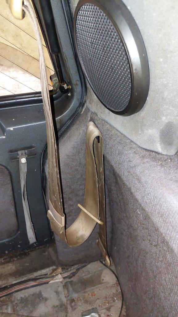

Sicherheitsgurte Hinten beim J11 - Gerhard - 08.04.2025 Hallo Zusammen! Habe ja einen J11 Bj. 1990 der wurde 2014 importiert aus Frankreich... Bei dem J11 fiel mir auf, das ich hinten auf der C - Säule keine Sicherheitsgurte montiert habe, sondern in den Sitzen seitlich als Rollbauchgurt! so kenn ich das ehrlich gesagt gar nicht, hatte schonmal einen J11 Bj. 1990, der aber kein Importfahrzeug war, und der hatte klassisch hinten an der C - Säule die Sicherheitsgurte montiert... War das vielleicht nur in Frankreich so??? oder hat der ein oder andere von euch das genauso??? Gruß, Gerhard RE: Sicherheitsgurte Hinten beim J11 - Kali_J11 - 08.04.2025 Hallo Gerhard, Standard beim J11 sind Beckengurte. Die (oberen) Schraublöcher zur Befestigung von Dreipunktgurten sind in B- und C-Säule jedoch vorhanden. Man kann also Gurte mit zwei Gurtschlössern anbauen, z.B. vom JE. Grüße Karsten RE: Sicherheitsgurte Hinten beim J11 - Classic Uli - 11.04.2025 Moin, serienmäßig kamen in der Tat alle J11 mit Beckengurten hinten. In der Renault-Boutique gab es damals Statik-3-Punktgurte zum Nachrüsten, bei denen allerdings das untere Ende am Chassis verschraubt wurde, so dass sie wie normale Rückbank-Gurte immer 'da' waren. Die Rücksitze wurden trotzdem auf '2 Gurteschlösser' umgerüstet, damit man sie rechts/links weiterhin tauschen konnte. Nur einer behielt seinen Beckengurt - als Mittelsitz. Wie Karsten schon schrieb kann man natürlich auch 3-Punkt-Automatikgurte nachrüsten - allerdings muss man sich Gedanken darüber machen, wo man den Aufroller befestigt. Man kann zwar einfach zwei Löcher ins Blech bohren und das Schrauben reinmachen - das dürfte allerdings bei dem dünnen Blech des J11 bei einem Unfall einfach ausreißen. Mindstens das Hinterfüttern des Haltebleches mit einem massiven Stück Blech, um die Zugkraft etwas zu verteilen, sollte also Pflicht sein. Ähnlich ist das nach meinem Wissen beim J63 serienmäßig gelöst. Letztlich halten die Beckengurte vermutlich besser als ein schlecht montierter 3-Punkt-Gurt. Schöne Grüße Uli RE: Sicherheitsgurte Hinten beim J11 - weissJ117 - 11.04.2025 hallo uli ![]() (11.04.2025, 15:17)Classic Uli schrieb: Moin,ok, in dem fall war meiner eine sonderausstattung. bei meiner diva hatten ALLE fenstersitze 3-punkt-statikgurte, auch die 3. sitzreihe, die mit 2 (zwei) schloßzungen ausgestattet waren. die letzte am gurt war immer auf der fensterseite beim sitz ein zu stecken und die 2. schloßzunge kam immer auf der innenseite/mittelseite des sitzes ins schloß. unter den fenstern waren haltespangen für die statikgurte angebracht falls sitze nicht im fahrzeug waren, der mittlere einzelsitz hatte dann den beckengurt. euer werner ad RE: Sicherheitsgurte Hinten beim J11 - Daradin - 11.04.2025 Servus, ja, so hat das mein 90er Quadra auch, auch in der dritten Sitzreihe, obwohl nur als 5 Sitzer typisiert. Gruß, Simon RE: Sicherheitsgurte Hinten beim J11 - weissJ117 - 18.04.2025 hallo :-) gestern hatte ich zeit für ein paar fotos... siehe anhang euer werner ad |
