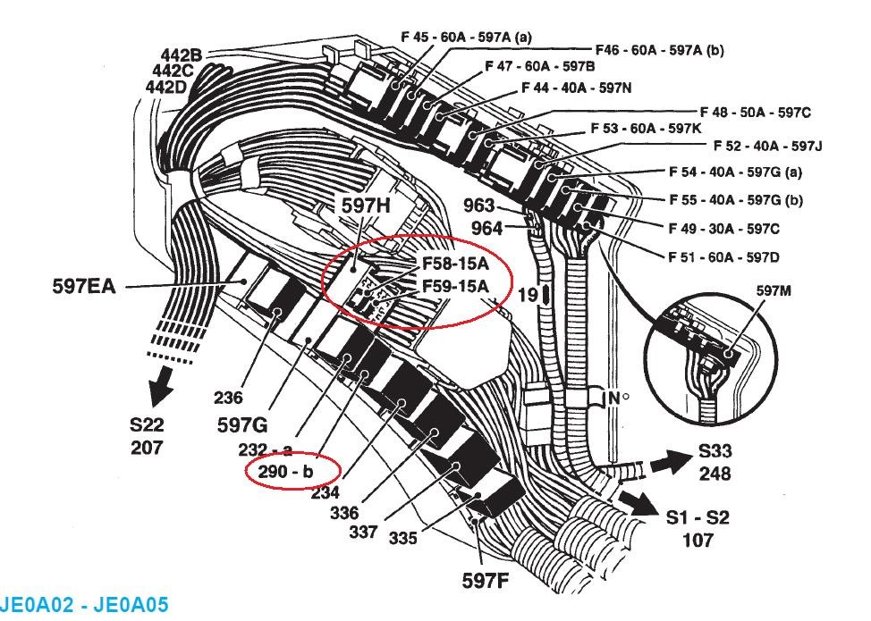

Welches ist überhaupt das Relais für die Pumpe ? Mein Tester kann das nicht unter Bauteeile ansteuern oder ähnliches. Anleitungen habe ich nicht und in dem Deckel ist auch nichts zu lesen. Das untere Blauweiß markierte dürfte es nicht sein denn das wird warm bei Zündung an.
Gibt es ein Bild welches Relais es genau ist ? Finde im Internet nix und muss jetzt den Kabelbaum durchmessen, die geht leider durch einen Holm und schwer zugänglich hoch von unten nach oben zum scharzen Kasten und hat auch Abzweigungen.
Welches dieser 4 markierten ist es denn :
Ich bin jetzt gedanklich dabei ein Relais mit Sockel neu zusetzen und die Pumpe neu anzusteuern mit Sicherung und An/Aus Schalter auf geschaltetem Plus.
Vielen Dank für eure Hilfe

Das Kraftstoffpumpenrelais ist die Nummer 236 .... also das Relais ganz links
Vielleich hilft dir das weiter.
MfG hepp
Hier noch ein Bild.

ich weiß nicht mehr, in welchem Bezug ich damals das Bild hochgeladen habe, aber wenn du dir die Bezeichnung anschaust .... dann steht da JE0A .... und das Bild gehört also zu einem 2.0 / 8V und nicht zu einem 2.0 / 16V
Wenn, dann hättest du dir damals auch dieses Bild sichern können ..... ist von Febr. 2016
.... bin mir sicher, daß ich dieses auch gepostet habe.

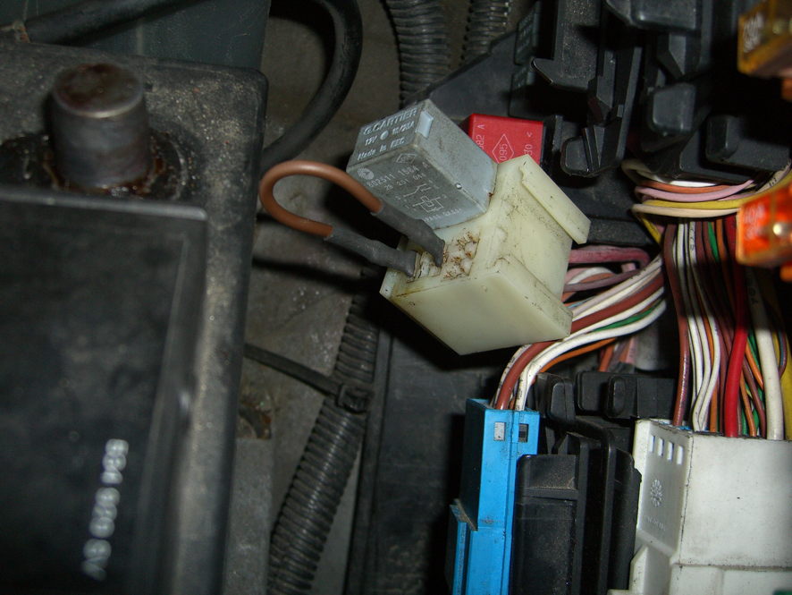

Ja, hab ihn gefunden. Hier ein Bild. Ich weiß nicht wie er stehen sollte.
Hab es ausprobiert. Er stand richtig. Wenn man ihn umschaltet ist das Display nur beleuchtet aber ohne Zeichen.
Das weißt Kabel habe ich bis zum Relais durchgemessen und die Leitung ist da. Sogar das Kraftstoffpumpenrelais klickt und scheint zu arbeiten, aber kein Strom an der Pumpe.
Ich hab alles zusammengebaut und die Pumpe hört man nicht anlaufen oder laufen und es kommt kein Strom an.

Wie sehen grundsätzlich die Spannungen / Masse am Relais-Sockel aus? .... bei Zündung an und beim Starten?
Hab mal eine Brücke in die Relais-Fassung gesteckt, um so den Tank über die dann permanent laufende Kraftstoffpumpe komplett abzupumpen ... war mit Zündung an
Funktionsweise Relais > Ansteuerung von der Spule, so daß es klickt. Nur das Klicken alleine reicht nicht
.... aber das Relais braucht auch einen Eingang mit Spannung und einen Ausgang, der dann wie in diesem Fall die 12 V weiter zur Kraftstoffpumpe gibt
.... wenn da was nicht stimmt, kann es auch nicht gehen .... input > output
