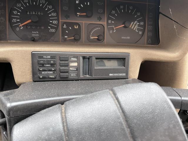

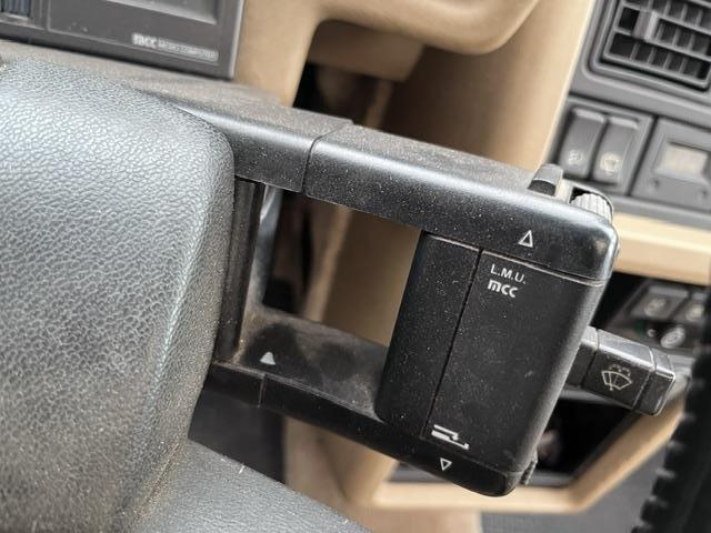

ich überlege mir, ob ich eine Bedienung am Lenkrad für meinen J11 nachrüsten soll. Die Bedienung und das Display habe ich - siehe Bilder unten. Die Funktion ist allerdigs noch nicht bekannt, da ich kein Radio zum testen habe.
Im Intenet habe ich nur gefunden, dass es das Radio mit Bedienmodul für 1.800 DM als Extra gab. Dazu einige Fragen:
1) Ist es ausschließlich das Doppel-Din Radio von Phillips (irgendetwas mit Philips 22 DC...)
2) Kennt jemand die genaue Bezeichnung des Philips oder alternative Radios, wenn es sie gab?
3) Gibt es neben dem Display, dem Radio und den Bedienteil am Lenkrad Teile, die benötigt werden? (Kabelstrang, "Steuergerät",...)
Würde mich über eine Rückmeldung freuen.  :-)
Schönen Gruß aus Hilbeck
RE: Autoradio mit Bedienung am Lenkrad für J11 - Kali_J11 - 12.10.2026
Hallo Alex,
ich wusste gar nicht dass es das bei Ph1 schon gab.
Na egal.
Es gab meines Wissens zwei verschiedene Modelle von Doppel-DIN-Radios.
Eins ohne PIN und eins mit PIN.
Die Satelliteneinheit die Du hast gehört zum Radio ohne PIN.
Stammt m.E. aus dem R25.
Und: ich habe vermutlich noch ein Radio. Die zugehörigen Steuerkabel auch.

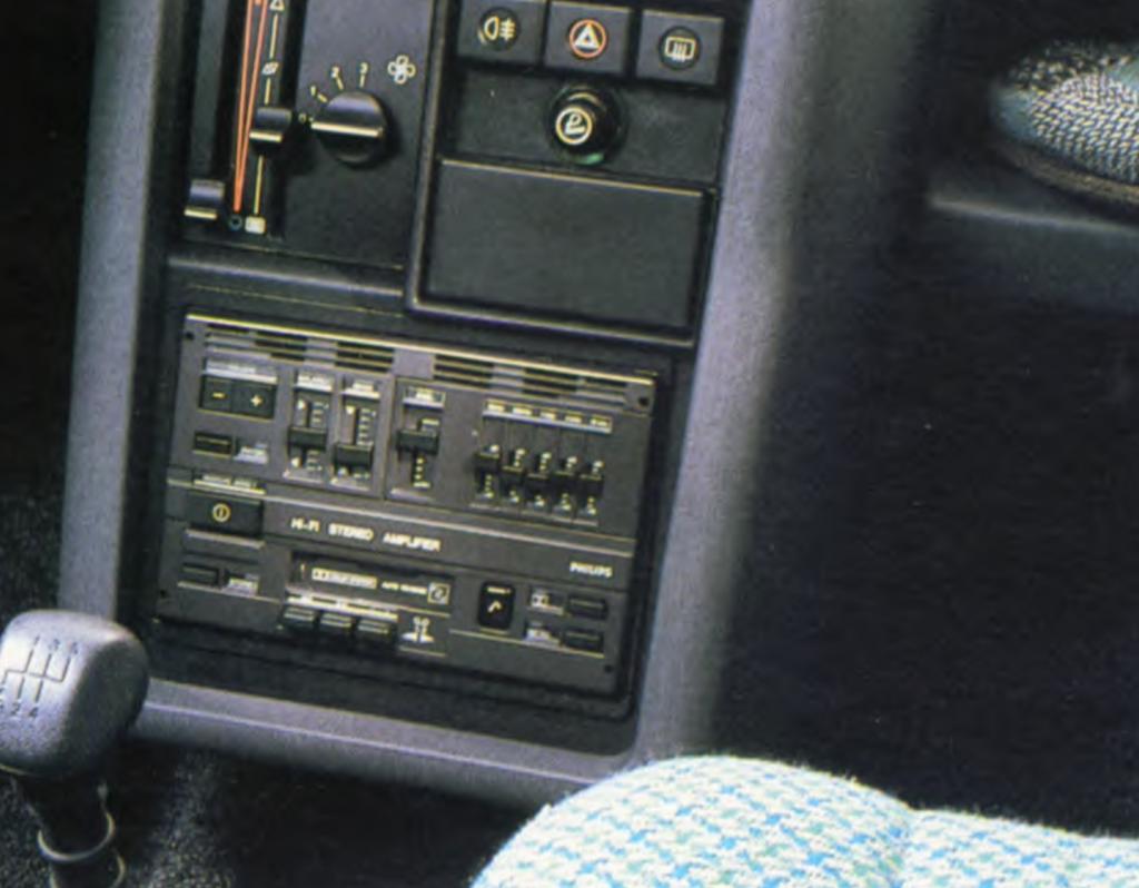

Im Prospekt von 1985 (niederländisch)sind schon einige Abbildungen des Lenkradbedienung und eines Doppel-DIN-Fachs zu sehen.
https://autocatalogarchive.com/wp-content/uploads/2019/04/Renault-Espace-1985-NL.pdf
Schönen Gruß und danke für die Rückmeldung!
Hast Du evtl. das im Prospekt abgebildete Radio rumliegen? (Siehe Foto unten)
RE: Autoradio mit Bedienung am Lenkrad für J11 - weissJ117 - 13.10.2026
hallo Smile
ohh ja, dieses doppel-DIN-radio gab es im J117/Ph.1.
fehlt ein teil geht (fast) nix mehr.
zb
wurde die zeit und die sender im amaturenteil eingestellt.
die sender konnte man nur am lenkradbedienteil wechseln.
dafür hatte man einen großen amphiber und ein kasettenteil das, wenn ich mich nicht irre, ein doppelkasettendeck war.
und
nach rund 5 jahren mussten die gefühlten 100 glassockelbirnen im doppel-DIN-teil gewechselt werden.
und
ja, ohne PIN war es auch noch.
