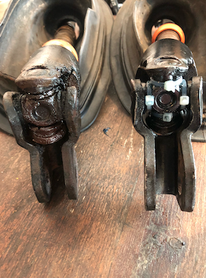

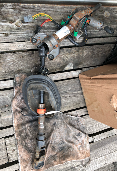

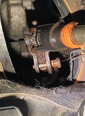

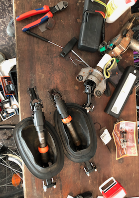

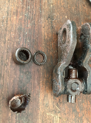

Unteres Kreuzgelenk Lenkung wechseln? Ja, es geht! - Ajay - 13.10.2023 Guten Tag allerseits, ich bin der Ajay und war früher hier auf dem Forum, schade daß die vielen alten Seiten mit dem tollen Wissen nicht mehr da sind. Ich fahre immer noch meinen treuen Espace Je0g V6/24 Automatik, und musste leider feststellen dass mein Verdacht auf verschlissene Axialgelenke falsch war. Spiel in der Lenkung. Das untere Kreuzgelenk ist total hinüber. Dies konnte ich durch die Gummiabdeckung im Fussraum feststellen. Siehe video / Video lässt sich nicht hochladen Hat jemand diesen schon gewechselt? So wie es aussieht wurde ich ein gebrauchtes Teil nehmen müssen. siehe Bilder Lege ich richtig in der Annahme dass meine Lenksäule so eine Art Schnellverschluss auf halbe höhe hat, zwei schwarze Krallen mit pins( Unfall Vorrichtung zwecks Lenksäule Verkürzung?) Lässt sich mit Glück und Rostlöser der Untere Kreuzgelenk von Innen wechseln? Viele Grüße an alle und danke für Infos, Ajay RE: Unteres Kreuzgelenk Lenkung wechseln? - Ajay - 04.11.2023 ![]() RE: Unteres Kreuzgelenk Lenkung wechseln? Ja, es geht! - Patchworker - 05.11.2023 Hallo Ajay ![]() Ich hoffe das ich das nie machen muss. Gerade diese Verrenkungen im Fußraum sind gar nichts für meinen Rücken. Ja, es ist schade um die alten Beiträge, um die Bilder und Erfahrungsberichte. Aber mit solchen Beiträge von dir wird das irgendwann wieder sein. Wir hoffen ja auf reichliche Beteiligung der Espace Freunde. LG Alex |
