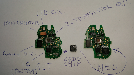

Universal Funkfernbedinung anlernen - Viktor - 18.11.2023 Hallo Zusammen, Bei meinem Erstschlüssel ist der Microtaster von der Platine abgebrochen. Mit sehr viel Feingefühl ist ein neuer Taster angelötet worden. Beim Zweitschlüssel ist die Platine leider nicht mehr zu retten. Hat jemand schon die Erfahrung gemacht, eine Universal Funkfernbedinung anzulernen? Gibt es die Möglichkeit einen Anderen Originalen Funkschlüssel am Espace 3 anzulernen? Oder gibt es vielleicht noch eine weitere Lösung? RE: Universal Funkfernbedinung anlernen - Ajay - 18.11.2023 Hi, ich hatte vor ein Paar Jahre erfolgreich den code chip auf eine baugleiche fremd Schlüssel Platine mit meiner Heißluft Pistole rübergezogen. Der Spender Schlüssel funktioniert immer noch einwandfrei. Nur zu dumm dass ich mir das alles hätte sparen können, ich hatte an der Tanke 2 neue Varta Knopfzellen erwischt die von Haus aus "schlecht" waren, ein paar 1/10 Volt zu wenig und die Schlüssel Funken nicht. Grüße, Ajay RE: Universal Funkfernbedinung anlernen - Patchworker - 19.11.2023 Moin das sollte dir weiter helfen JOM FFB Nachrüsten LG Alex RE: Universal Funkfernbedinung anlernen - Andreas aus Berlin - 19.11.2023 Hallo, (18.11.2023, 22:44)Viktor schrieb: Hat jemand schon die Erfahrung gemacht, eine Universal Funkfernbedinung anzulernen? Das wird technisch nicht möglich sein, da die originale Fernbedienung mit "rollenden Codes" arbeitet, nicht permanent mit dem gleichen. Das bringt eine Universal-FB nicht. Gruß, Andreas aB RE: Universal Funkfernbedinung anlernen - Viktor - 20.11.2023 Danke für die wertvollen Tipps. Ich werde berichten welche Lösung erfolgreich war. Gruß Viktor |
