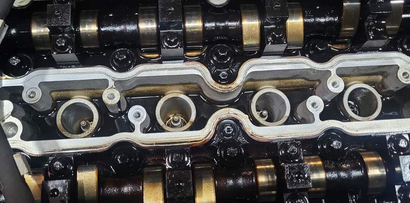

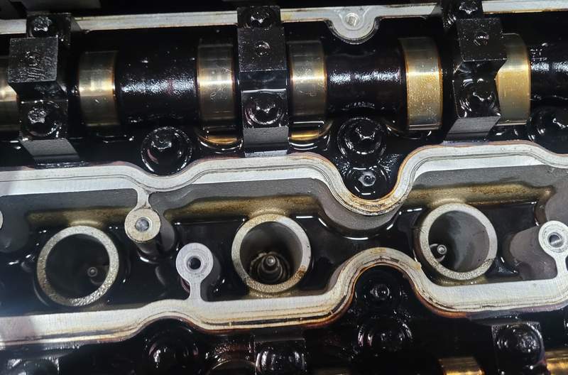

Wir wollten "EIGENTLICH NUR" die Ventildeckel Dichtung erneuern.
Grund ist klar, Ölverlust.
Aber nicht nur nach außen ... Siehe Bilder
Hier noch etwas deutlicher zu sehen
Die alte Dichtung war schon so hart das die beim anfassen Bricht.

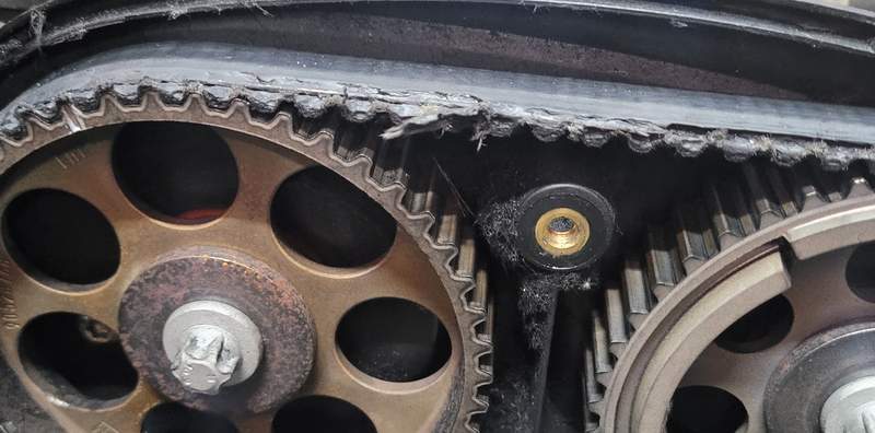

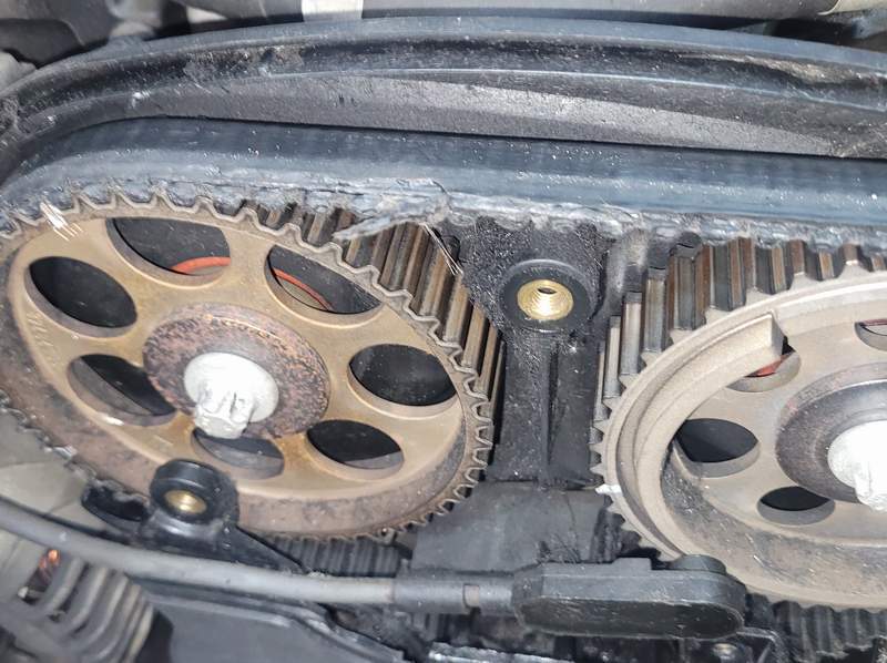

Hmmm, wie sieht den der Zahnriemen den aus?
Zahnriemenabdeckung abgebaut und seht selbst:
Augeverdreh  DAS ist bisher der schlimmste Fall von Zahnriemen den wir gesehen haben

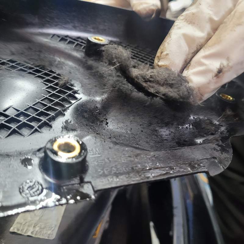

Die Abdeckungen sahen so aus
nicht nur da, sondern auch um die Umlenkrollen und Spannrollen.
Alles Abrieb vom Zahnriemen.

Da hat aber wer mächtig Glück gehabt das wir das gesehen haben.
Lange hätte das nicht mehr gehalten.
Aber ende gut alles gut.
Neuer Zahnriemen mit Wasserpumpe. Neuer Luftfilter, Neuer Keilrippenriemen und alle Rollen.
