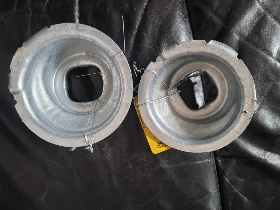

RE: Morgen geht es los: V6 Motor ausbauen - Patchworker - 12.09.2023
Mahlzeit
manche Dinge brauchen halt Zeit Big Grin

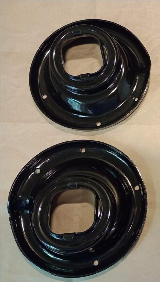

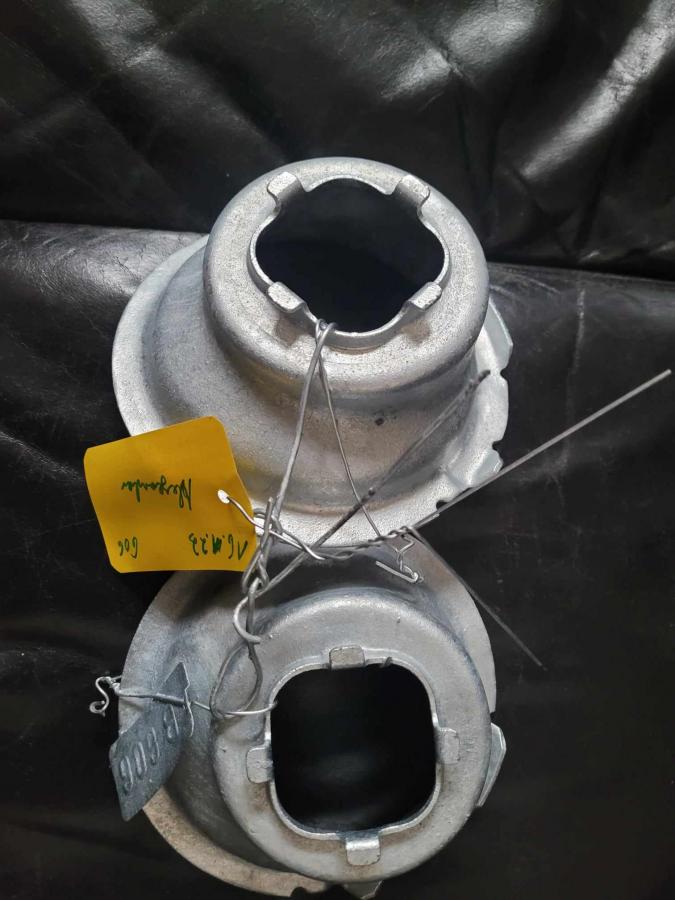

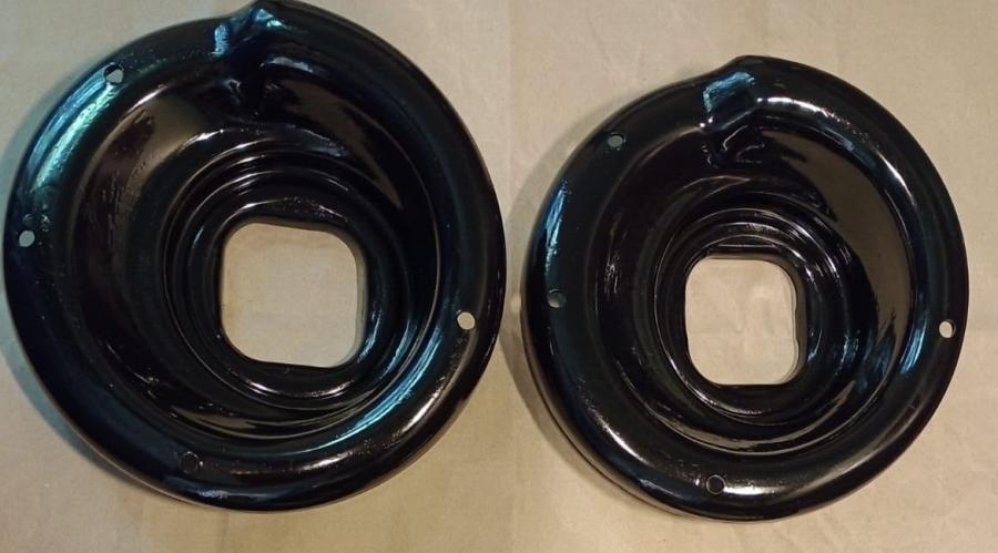

Habe die Bider vom Motor noch nicht auf dem PC, aber die Federbeinstützlager.
Wie versprochen reiche ich jetzt die Bilder von den Federbeinstützlager nach.
Ich habe per Zufall 2 Nagelneue Federbeinstützlager günstig bekommen
Habe diese dann Sandstrahlen lassen und Feuerverzinken lassen
Ich hoffe mal bzw. bin mir sicher, das die beiden Teile die Diva überleben werden.
Sowie ich die anderen Bilder auf dem Rechner habe, werde ich die noch hochladen.

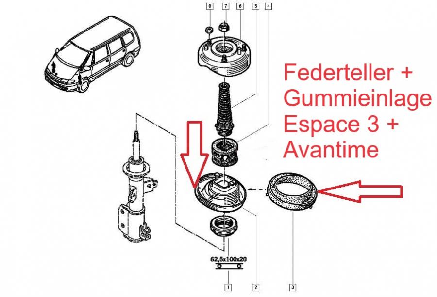

RE: Morgen geht es los: V6 Motor ausbauen - Heiper1971 - 17.09.2023
Moin Alex,

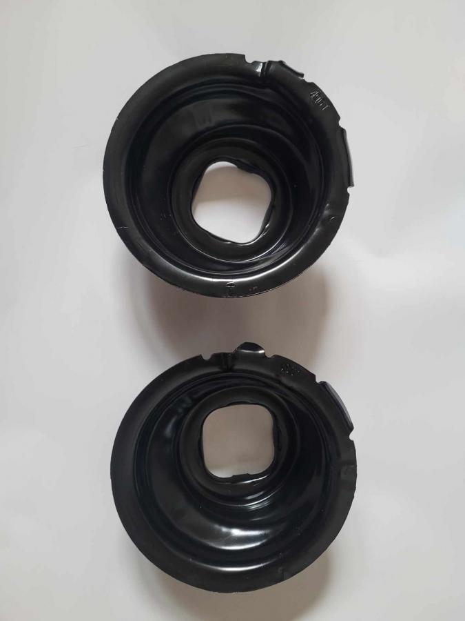

Federbeinstützlager auf den Bildern sind das aber nicht !?
Es sind Federteller, aber auch keine Originalen für den Espace 3.
Die Originalen sehen so aus:
Teilenummer: 7700822908

RE: Morgen geht es los: V6 Motor ausbauen - Patchworker - 17.09.2023
Hallo Heino
ich kenne die nur unter Federbeinstützlager.
Die Federn werden doch unten auf dem Stoßdämpfer gestützt und es befindet sich ein Drehlager
zwischen den Federn und den Federteller wie du sie nennst.
Die waren aber in Original Renault Verpackungen verpackt und die Kartons versiegelt, bzw. verklebt.
Sind aus Restbestände aufgekauft worden.
Den einzigen Unterschied den ich jetzt sehe sind die Löscher.
PS: Die Teile Nr ist auch Identisch

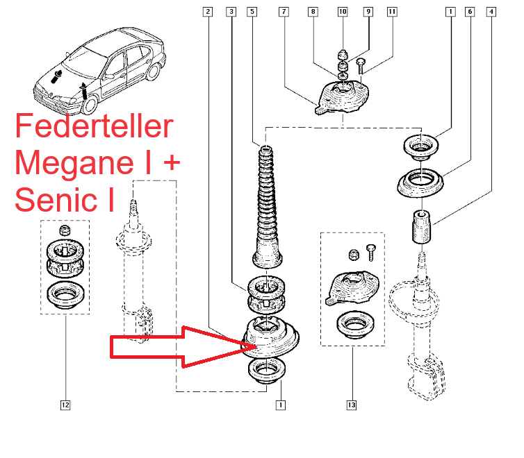

RE: Morgen geht es los: V6 Motor ausbauen - Heiper1971 - 18.09.2023
Moin Alex,
Deine Federteller haben unten keine abgerundeten Kanten und oben sind 4 Haken für die Gummidämpfer,
bei den Originalen haben die Federteller unten eine Rundung in der die Gummieinlage (Teilenummer: 7700822906 )
zwischen Federteller und Feder kommt, und oben sind 2 Haken anstatt 4 für die Gummidämpfer.
Und die Löcher sind für die Befestigungnippel der Gummieinlage.
So wie es aussieht sind Deine Federteller für Megane I / Senic I, Teilenummer:  7700834874 .
Die werden vllt. auch passen, aber ob es die Betriebserlaubnis zulässt und
ob diese im Espace verbaut werden dürfen frage ich mich, ich möchte hier nicht
den Besserwisser spielen, aber wenn es um die Sicherheit geht.

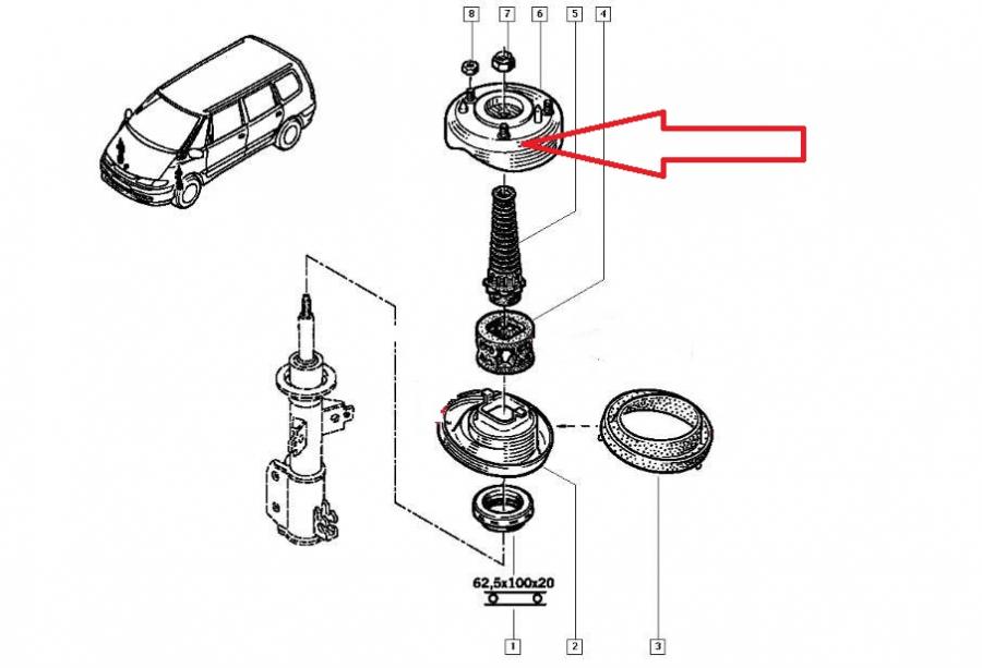

Und als Federbeinstützlager werden diese Bezeichnet, siehe Bild (roter Pfeil).

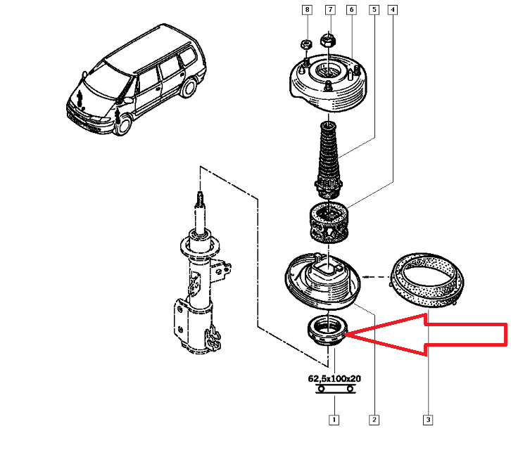

Und die Drehlager die Du meinst (die zwischen Federteller und der Stoßdämpferauflage kommen)
sind die Wälzlager, Teilenummer Espace 3 / Avantime: 7700803635.
Lese Dir doch auch mal diese Webseite durch, dort werden Deine auch für den Espace 3 verkauft,
da sind auch Bilder zum Vergleich der Federteller  abgebildet.
https://pwonline1.de/41-original-federteller-unten-vorderachse-fur-renault-espace-iii-laguna-i-7700822908
lg Heino
RE: Morgen geht es los: V6 Motor ausbauen - Patchworker - 19.09.2023
Hallo Heino
danke für die Info. Wieder etwas dazu gelernt.
In wie weit die ABE Erlöscht weiß ich auch nicht.
Werde mal beim TÜV nachfragen.
Zum Thema Sicherheit:
Die sind aber allemal sicherer als die inzwischen so verrosteten Federteller wo viele jetzt mit rumfahren.

Hallo, habe die Materialdicke der Federteller (7700822908)
gemessen, genau 3 mm.

RE: Morgen geht es los: V6 Motor ausbauen - Heiper1971 - 30.10.2023
Moin Alex, ich habe den TÜV-Nord mal wegen den Federtellern vom Megane I /Senic I
gefragt und auch Bilder zum Vergleich an den Tüv geschickt.
Hier meine Frage an den TÜV:
Guten Tag, ich habe eine Frage bezüglich der Federteller.
Dürfen die Federteller vom Megane 1/Scenic 1 auch in meinem Renault Espace 3 verbaut werden ?
Weil die Originalen für den Espace 3 + Laguna I + Avantime kaum noch zu kriegen sind.
Die Materialstärke und die Größe ist gleich, nur das bei den Megane Federtellern
der untere Rand nicht nach oben gewölbt ist. Über eine Antwort würde ich mich sehr freuen.
Bilder finden Sie im Anhang.
Hier die Antwort vom TÜV:
Vielen Dank für Ihre Anfrage.
Da die Federteller in der Konstruktion unterschiedlich sind,
wäre die Verwendung des Federtellers beim anderen Fahrzeugtyp nicht zulässig.
Christian ..........
Fachreferent für Fahrzeugprüfungen
TÜV NORD Mobilität GmbH & Co. KG
RE: Morgen geht es los: V6 Motor ausbauen - Patchworker - 30.10.2023
was hast du denn erwartet was die Antworten?
Die werden sich hüten was anderes zu schreiben.
