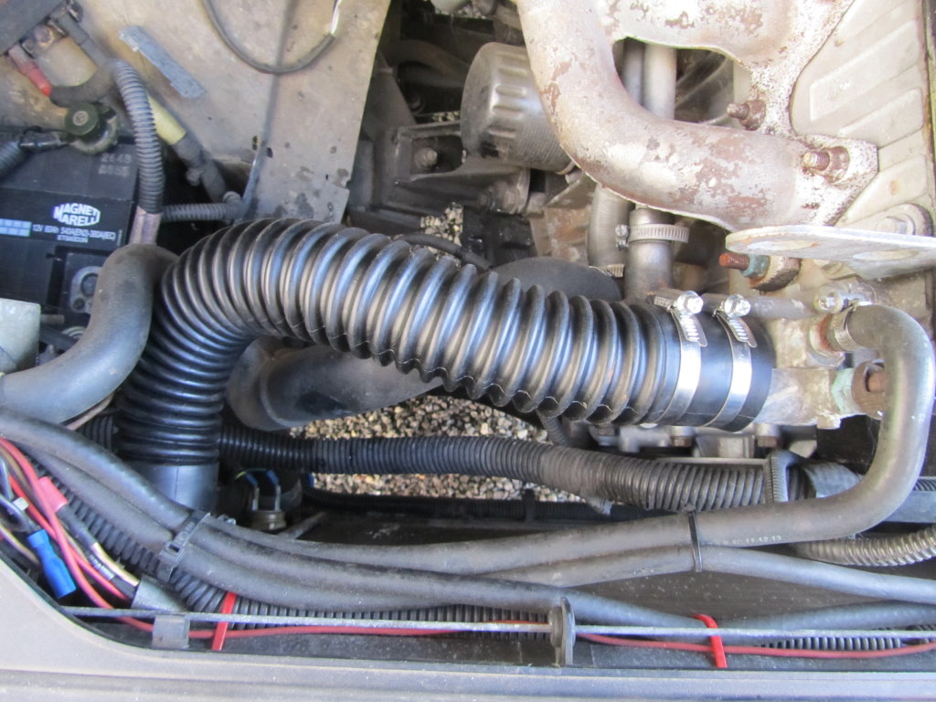

habe sicher noch einen im Konvolut, muss ich mal nachsehen, anderfalls gibt es Alternativen. Blöd nur das der Durchmesser des Schlauches am Motorblock größer als am Kühler ist, wegen des Thermostat, aber auch da gibt es eine Lösung. Hab irgendwo noch ne Reparaturanleitung für die Alternative, werde ich mal raussuchen.
Gruß Hajo
Nachtrag: Bild vom installierten Rony-Flex Schlauch gefunden, muss dann nur am Kühler entlüftet werden, Schlauch selbst hat keine Entlüftung- Schläuche 45.400 gibt es bei der Fa. Kühler Willems Ltd.. in Köln, Preis 29,99 plus Porto

Herzlichen Dank für Eure Antworten und Tipps! Damit ist mir schon mal sehr geholfen, auch wenn sich die Investition in einen J11-Schlauch somit als unnötig herausstellt. Eine Überlegung ist noch, den Thermostaten wegzulassen, da ich sowieso nur Langstrecken fahre und kein Problem damit habe, den Motor länger als gewöhnlich warmzufahren. Das ginge ja vielleicht auch mit dem Schlauch vom J11... Mal sehen!
Der Rony-Flex Universalschlauch sieht sehr schön aus. Für den Thermostat müsste ich dann noch ein passendes Stück Schlauch finden, was aber auch nicht nach Zauberei aussieht.
Anmerkung Admin: das Thermostat ist drin, daher die 2.te Schelle.

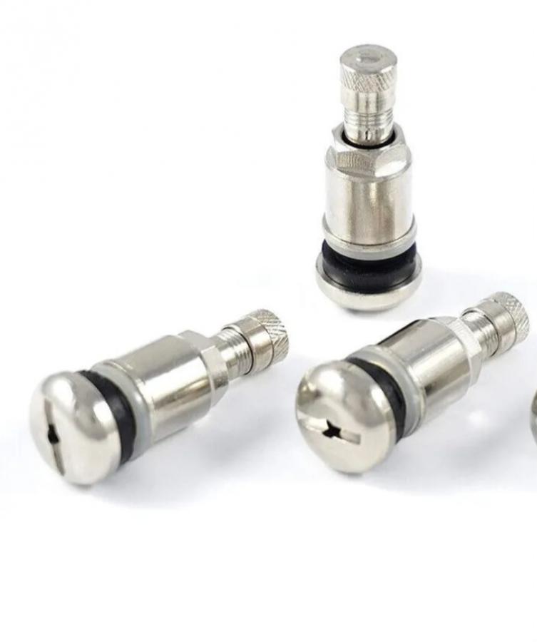

eine Entlüftung nachträglich einbauen ist kein Problem mit
Metallventilen.
In ein glattes Stück Schlauch mit Skalpell Loch mit definiertem
Durchmesser sauber einbringen,  Ventil einsetzen und fertig.
Besten Gruß Helmut
