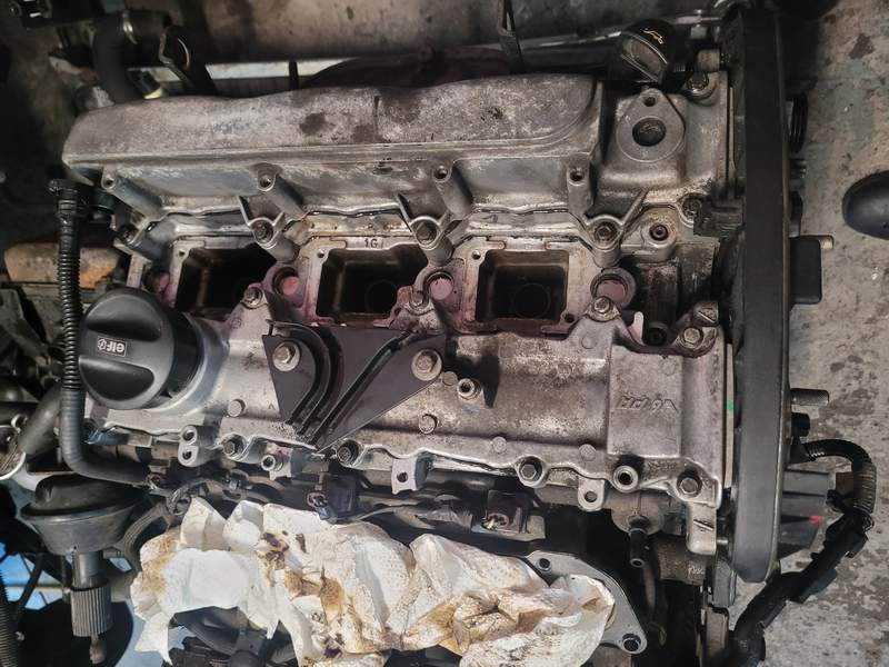

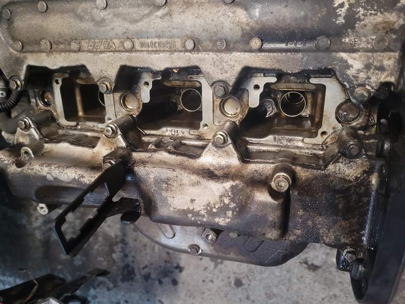

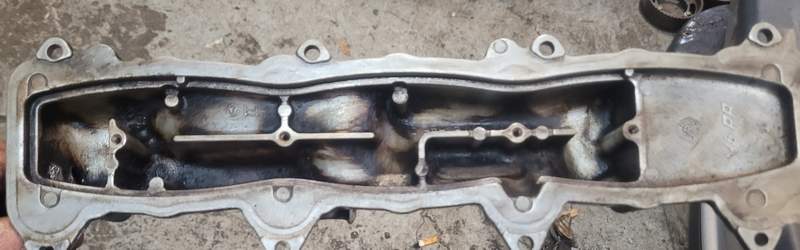

Nachdem wir dann die Ansaugbrücke abgebaut haben, war mir klar warum der Motor so beschi....en lief
Aber seht selbst
Na gesehen?

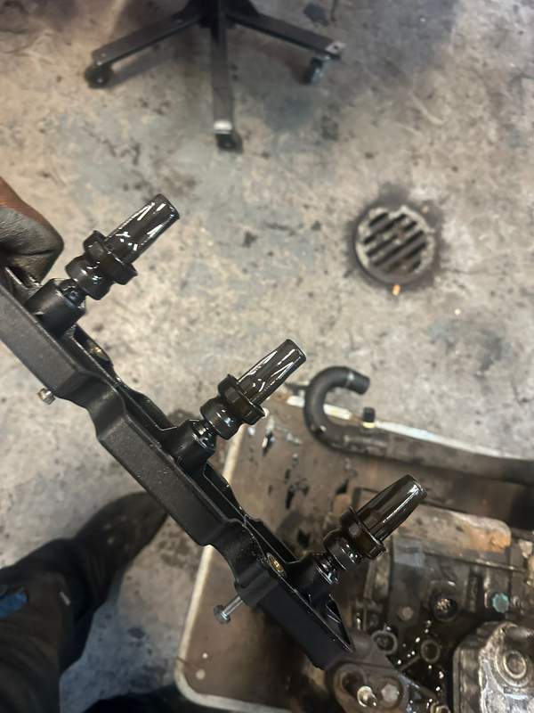

Dementsprechend sahen auch die Zündkerzenstecker aus

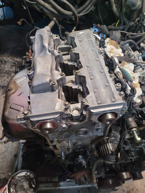

Okay, Zahnriemen runter und erst mal Ventildeckel abbauen
Das war es erst mal für heute.

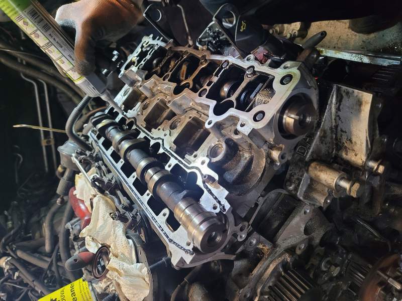

Morgen heißt es: Nockenwellenräder abbauen und Nockenwellenlager (Deckel)
runter damit wir das alles Ordentlich mit Dirko HT abdichten können.
Es gibt ja leider keine passenden Ventildeckel Dichtungen mehr.

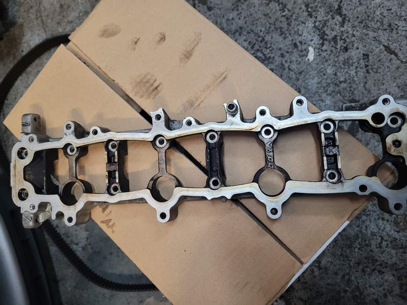

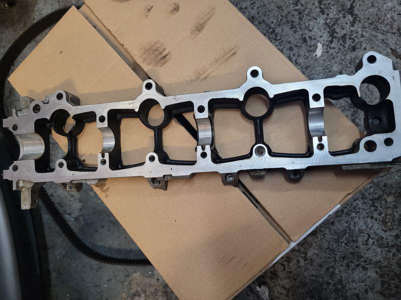

Da wir ja die Ventildeckel und Lagerdeckel der Nockenwelle (heißt das Teil so?)
abdichten müssen, wurden zuerst die Ventildeckel demontiert.
Anschließend Nockenwellen Räder demontiert (Achtung: Hier ist das Gewinde andersrum)
dann die Verkleidung hinter den Nockenwellen Räder.
Dann den Deckel womit halt die Nockenwelle festgezogen wird.
Die sitzen verdammt stramm auf dem Zylinderkopf. Aber mit gut Zureden und einen Schonhammer
ließen die sich überzeugen, sich zu lösen.

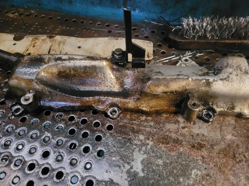

Alles im Teilewaschbecken gereinigt, mit Druckluft ausgeblasen.
Ich werde jetzt die Bilder Kommentarlos hier hochladen.

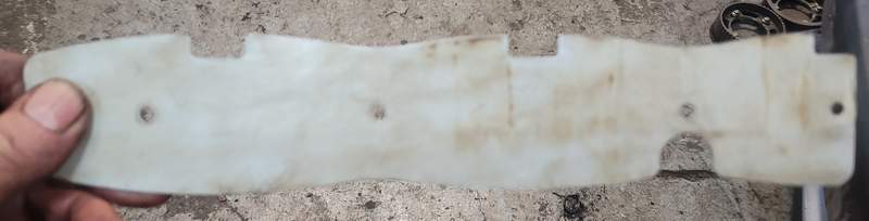

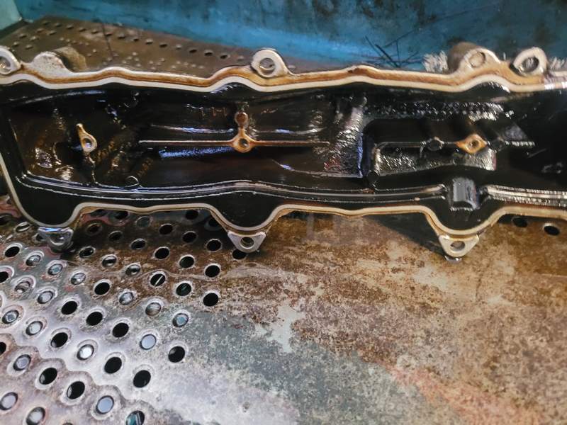

RE: Motor V6 24V instand setzen - Patchworker - 04.04.2023
Moment
hab noch welche.

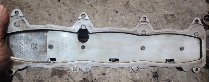

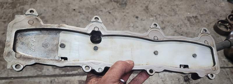

Kurze Erklärung: Ein Ventildeckel ist Flach, der andere hat einen Hohlraum.
Dieser Hohlraum dient der Kurbelwellenentlüftung. Da man das Blech abschrauben kann,
habe ich dies getan und darunter den Schmutz und Ölreste entfernt.
Die Schrauben habe ich dann mit Sicherrungslack eingesetzt.
Morgen muss ich noch mal einen neuen Simmerring holen, weil einer ist beim einsetzen kaputt gegangen.

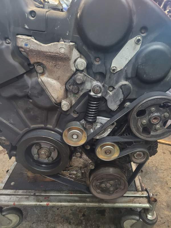

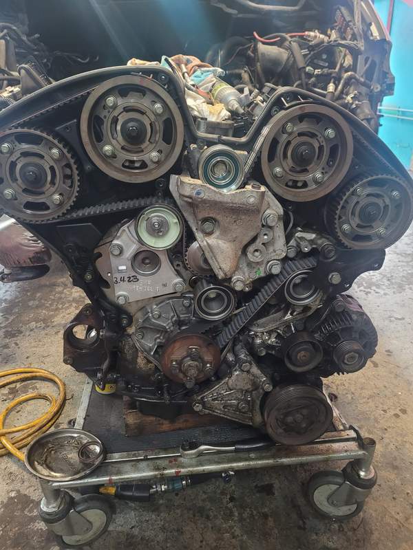

Wasserpumpe, Zahnriemen (2x weil wir etwas vergessen hatten zu montieren Augeverdrehen )
Riemenscheibe und Zündkerzen sind auch neu.

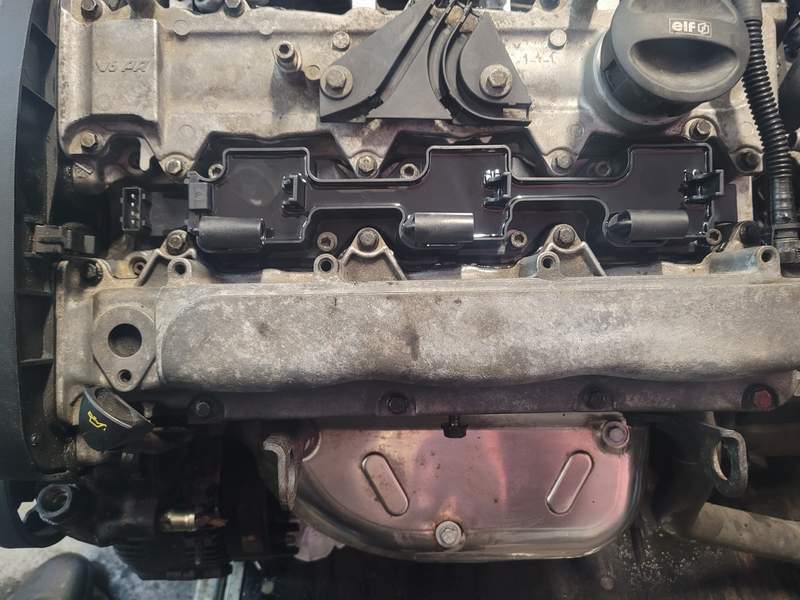

Die neue Zündspule
Alle Abdeckungen montiert und Keilrippenriemen fertig montiert
Morgen kommen die neuen Zündkabel für die hinteren 3 Zylinder,

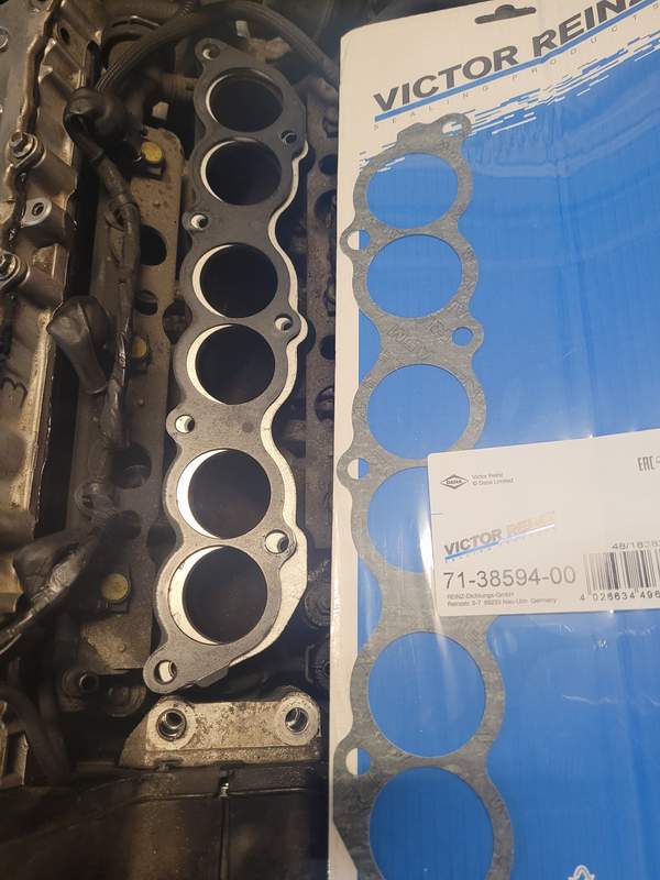

dann kann die Ansaugbrücke wieder montiert werden.
Die Dichtung ist liegt schon bereit.

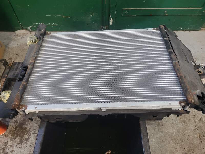

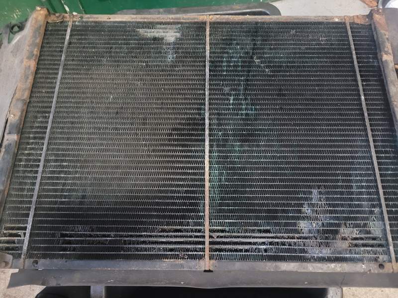

Wenn man nach demontieren sieht das der Kühler nicht mehr der beste ist
muss dieser auch neu gemacht werden

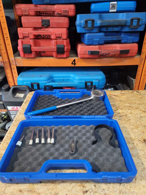

Achja, da kam per PN die Frage wegen Werkzeug.
Abgesehen von den Üblichen Werkzeug, benötigt man beim Zahnriemenwechsel beim Vau 6 diesen Koffer
Ist zwar nicht Zwingend nötig, erleichter aber ungemein.
Alle hier gezeigten Bilder dienen der Orientierung wie viel Arbeit das ganze ist.
Es ist KEINE Reparaturanleitung!
