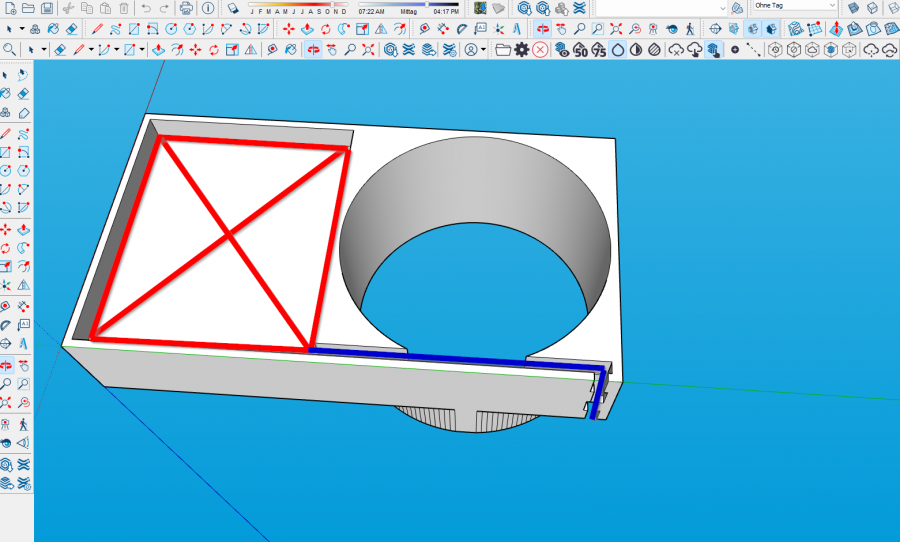

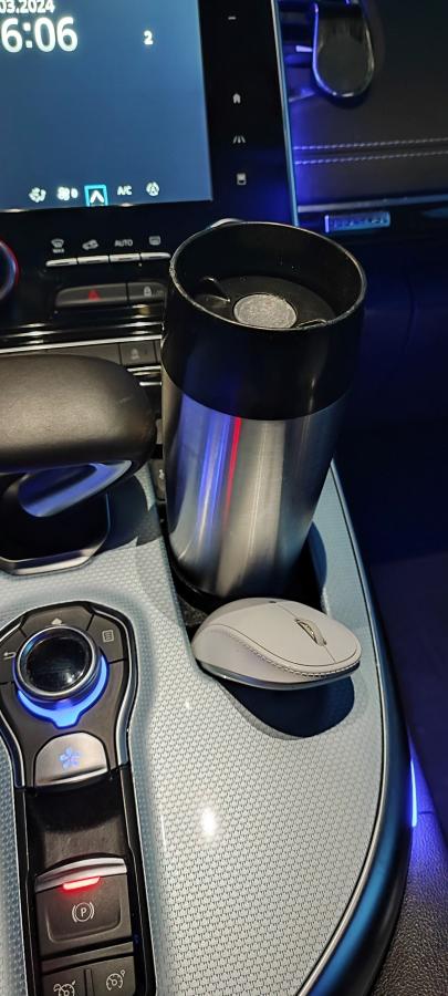

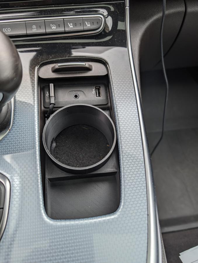

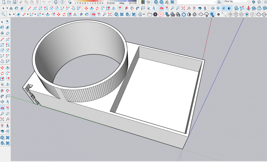

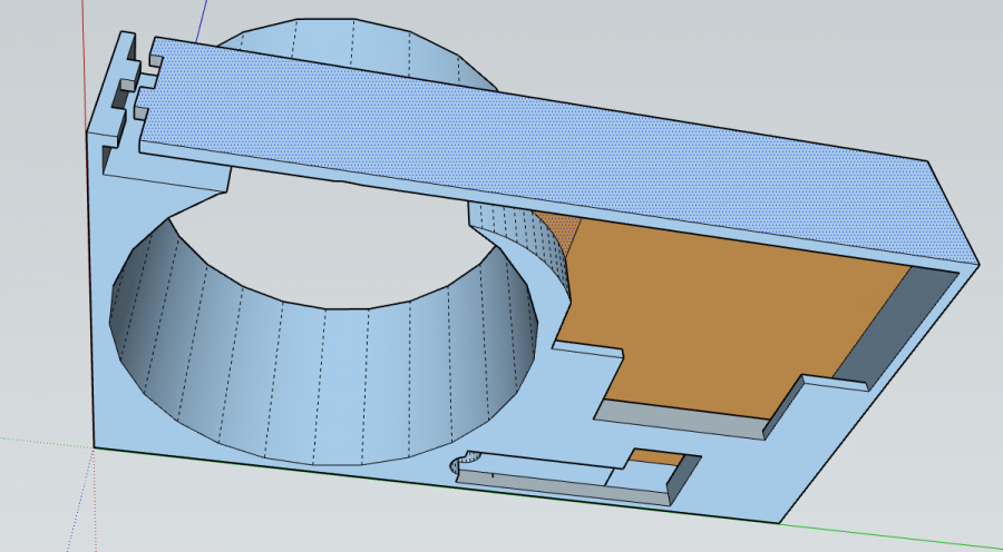

Wireless-Carplay Adapter für IPhone - Burkhard - 13.07.2024 Liebe Alle, ich benötige bitte eure Ideen bei der kabellosen Verbindung des Smartphone mit dem Fahrzeug.Hat jemand Erfahrung mit der Nutzung eines Wireless-Carplay Adapters für IPhone?Ich möchte gern den bisher üblichen permanenten Ladevorgang mit dem Kabel, bei der Nutzung von CarPlay, umgehen.Vielen Dank im Voraus. Liebe Grüße Burkhard RE: Wireless-Carplay Adapter für IPhone - Erik - 13.07.2024 Moin, wenn Du Lust hast auf Experimente, ich habe noch ein Ottocast rumfliegen. Mit der Freischaltung beim PH2 über. Ottocast Wireless 2 in 1 carplay android Auto wireless adapter, Car Play AA kabellos Dongle ohne Kabel Plug & Play für Fahrzeuge mit CarPlay- oder Android Auto-Funktionalität ab 2016: Amazon.de: Elektronik & Foto Muss nur schauen wo ich ihn hingepackt habe. VG. Erik RE: Wireless-Carplay Adapter für IPhone - TREIHH - 15.07.2024 Moin, Moin, ich habe mir den hier gekauft: Android Auto. Allerdings habe ich das Gehäuse entfernt sodass ich nur noch die Platine habe. Die habe ich dann in den Becherhalter integriert sodass nichts rumfliegt und auch nichts zu sehen ist. Das funktioniert natürlich auch mit CarPlay-Adaptern. RE: Wireless-Carplay Adapter für IPhone - Bedel2015 - 15.07.2024 Moin zusammen, @TREIHHistves möglich die Druckdatei für den Becherhalter zu bekommen? Würde es nämlich genauso machen wollen, eben nur mit einem CarPlay Stick. Viele Grüße Sepp RE: Wireless-Carplay Adapter für IPhone - TREIHH - 15.07.2024 (15.07.2024, 05:15)Bedel2015 schrieb: @TREIHHistves möglich die Druckdatei für den Becherhalter zu bekommen? Hmmmm,- zu dämlich,- die hätte ich natürlich gleich anhängen können. Hier die letzte Version des Becherhalters. Das ist die Ansicht von unten: der rote Teil,- dort gehört die Platine rein und das USB-Kabel klemmst du in den Schlitz der blau markiert ist. Hier das verwendete USB-Kabel Das passt wie die Faust auf´s Auge. Ich habe fast 30 USB-Kabel ausprobiert und das hat die perfekte Länge und den richtigen Winkel. Hier die Ansicht von oben: trotz der Vertiefung von unten, wo die Platine rein kommt, hast du oben noch ein wenig Platz für Kleinkram wie Chips für den Einkaufswagen etc. Bei Fragen einfach kurz Melden. RE: Wireless-Carplay Adapter für IPhone - Burkhard - 15.07.2024 Vielen Dank euch für die Vorschläge, auf dem Weg zur Entscheidungsfindung. Gruß Burkhard RE: Wireless-Carplay Adapter für IPhone - srw - 16.07.2024 (15.07.2024, 20:01)TREIHH schrieb: der rote Teil,- dort gehört die Platine rein und das USB-Kabel klemmst du in den Schlitz der blau markiert ist. Hier das verwendete USB-Kabel Nur damit das klar ist: Du hast das USB-C Kabel oder? Weil der Link geht auf das micro-USB Kabel aber bei dem Adapter steht USB-C RE: Wireless-Carplay Adapter für IPhone - Bedel2015 - 16.07.2024 Moin zusammen, das liegt daran das sein Adapter einen USB-C Anschluss hat. Viele Grüße Sebastian RE: Wireless-Carplay Adapter für IPhone - UH_Sbg - 16.07.2024 Hallo srw, für den RFC benötigst Du die „alte“ Bauform, USB-A oder USB-B Liebe Grüße Udo RE: Wireless-Carplay Adapter für IPhone - TREIHH - 16.07.2024 (16.07.2024, 08:08)srw schrieb: Nur damit das klar ist: Du hast das USB-C Kabel oder? Weil der Link geht auf das micro-USB Kabel aber bei dem Adapter steht USB-C Ja,- ich habe den USB-A auf USB-C. Bei Amazon sind schlichtweg die Bezeichnungen oder Bilder vertauscht. Wenn ich bei Amazon, USB-C anklicke, erscheint das Bild vom Micro-USB. Unterm Strich musst du natürlich das passende Kabel für deinen Adapter kaufen. |
