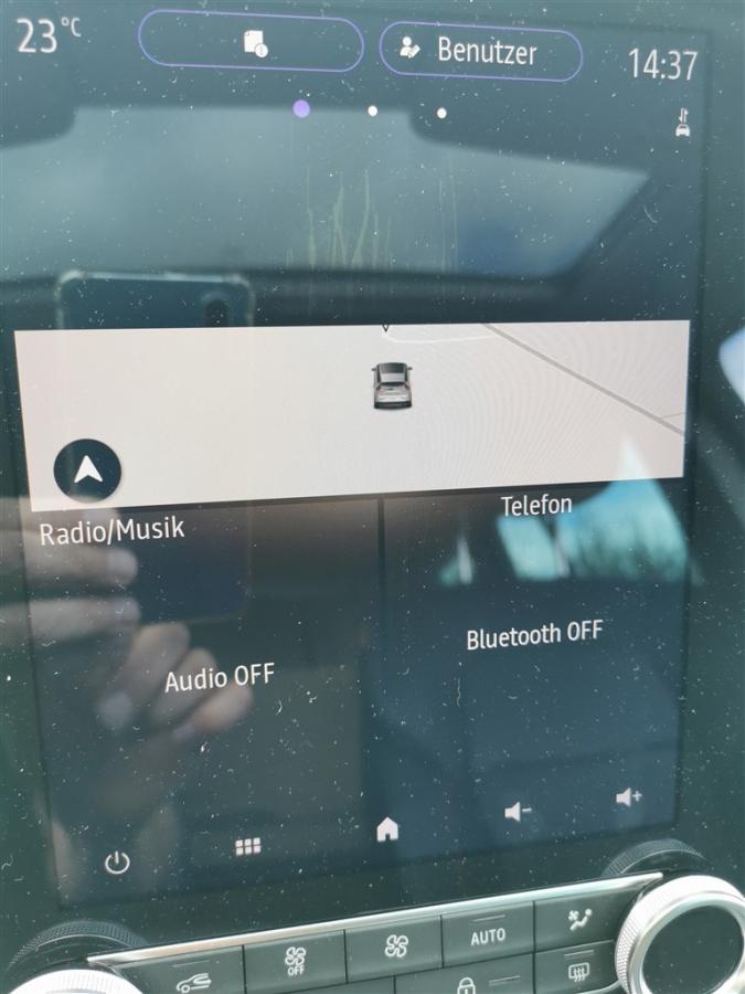

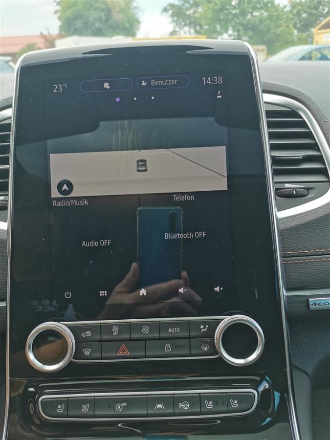

Hallo zusammen,
wie auf dem Foto zu sehen, ist die obere Hälfte des Displays (Navifeld) schwarz.
Nach einigen Stopps (Tanken/Einkaufen...) war es dann wieder normal.
Es betraf nur das Navi. Wenn ich auf Vollbild ging war es auch.
Wenn ich jedoch auf die DAB Sender umschaltete, war alles normal und nicht schwarz.
Zum Glück machte ich gleich ein Bild.
Ist das Problem bekannt? Kündigt sich ein größerer Defekt an oder ist es halt mal und mal nicht, beim Navi?
Danke schon mal!
Christian
Angehängte Dateien Bild(er)
#2
Hallo Christian,
da hilft wohl ein EasyLink-Reset. Den Aus/Ein-Schalter so lange festhalten, bis der Zentralbildschirm ganz schwarz geworden ist. Das Radio startet neu.
Reagiert der Ein/Aus-Schalter nicht, dann die Alternative Satellit rechts vom Lenkrad nutzen. Oben am Satelliten ist eine Wippe bzw. beim RFC sind zwei Tasten, unten eine Taste. Rechte Taste und untere Taste gleichzeitig gedrückt halten, bis das Display ganz schwarz geworden ist…
Lässt sich das Radio immer noch nicht starten, dann die Transportsicherung im Sicherungskasten herausdrücken (gegenhalten und mit dem Daumen Druck nach unten vornehmen).
Unbedingt auch prüfen, ob das „Fähnchen“ (Kabelbinder) bei der Transportsicherung herausgenommen wurde. Das wird sehr oft vergessen.
Beim Verschließen des Fahrzeuges geht das EasyLink-Steuergerät, genannt Radio, nur in einen Schlafmodus. Einen Restart sollte man präventiv regelmäßig vornehmen, spätestens bei einer Fehlfunktion. Das ist ähnlich wie bei einem PC, der auch erst nach einem Neustart wieder ordnungsgemäß funktioniert.
Liebe Grüße
Udo
