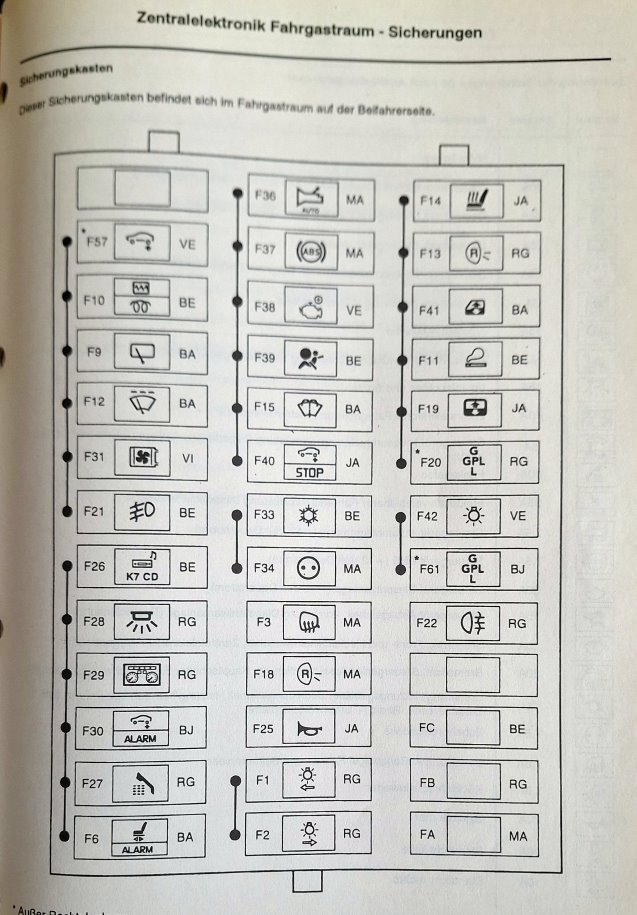

Hallo Michael.
hier mal zur Unterstützung die Lage der Sicherungen, ansonsten musst Du jede einzelne Sicherung prüfen um die richtige zu finden.
Nebelscheinwerfer sollte die F21 Sicherung sein.
