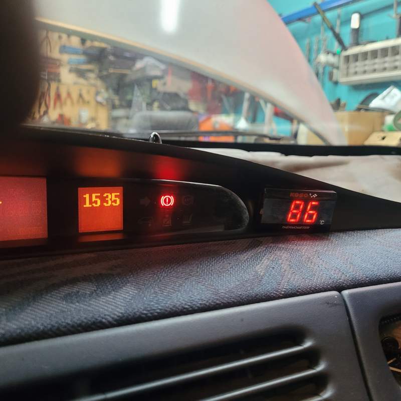

der eine oder andere weiß ja das mein JE keine Temperaturanzeige hat.
Nachdem wir auf Fehlersuche waren, haben wir festgestellt das vom Sensor
bis zum Sicherungskasten im Motorraum alles okay ist.
Aber vom Sicherungskasten im Motorraum zur BII im Beifahrerfußraum haben wir zwar das Kabel gefunden
aber irgendwie stimmt etwas mit dem Schaltplan nicht oder mit der Pinbelegung stimmt etwas nicht.
Mit anderen Worten, wir haben den Fehler nicht gefunden. Da ich aber kein Nerv mehr habe ohne Anzeige zu fahren
nun hier folgende Lösung für eine Motor Temperaturanzeige (Kühlwasser).
Ich habe mir folgende Teile bestellt:
LED Temperaturanzeige
Adapter für Kühlmitteltemperatursensor
Das Kabel für den Sensor und für die Plus und Minus musste verlängern.
Das Ganze sieht so aus
Bei 87 Grad sprangen dann auch die Ventilatoren an
LG
Alex
