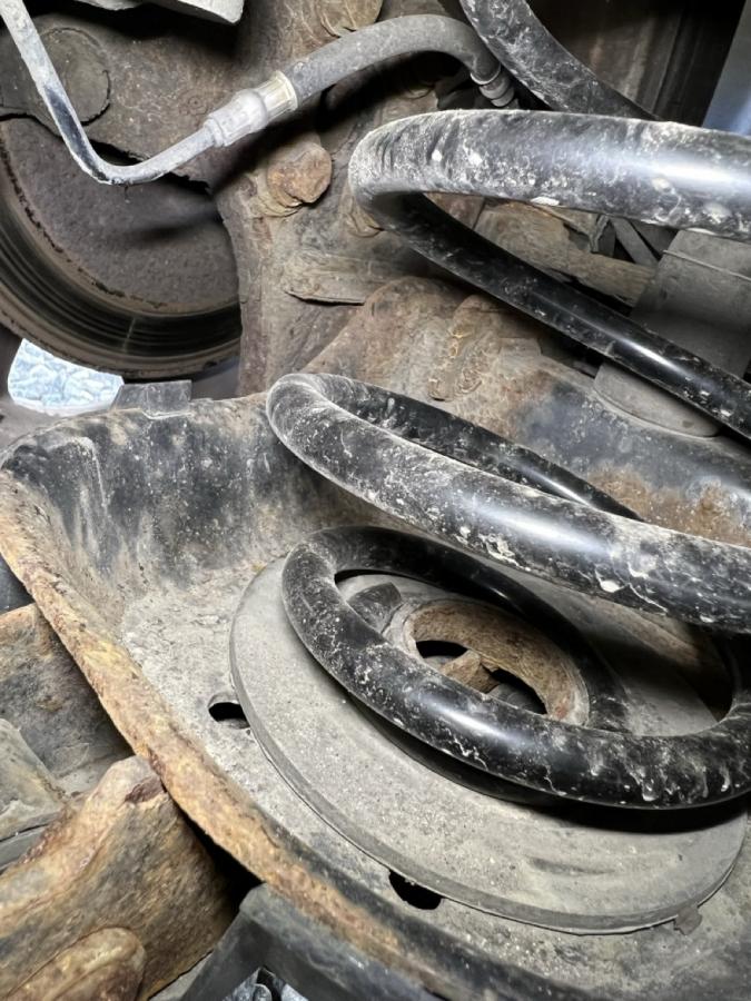

Wir sind ebenfalls auf der Suche nach einem JK Phase 2 oder 3, aber mit langem Radstand.
Wir haben uns gestern einen Grand Espace aus 2007 mit dem 170 PS 2.0 Turbo-Benziner angeguckt und ich war vom Fahrkomfort und Design wirklich begeistert. Ein verdammt cooles Auto!
Schwachstellen des JK bezüglich der Elektronik (Fensterheber, ZV, Elektrische Parkbremse, Gebläseregelung, Lenkradschloss, Fehlermeldungen im Kombiinstrument) sind erst einmal nicht vorhanden. Funktionierte bei mehrmaligen Testen alles einwandfrei. Vor Kauf würde ich aber eine wesentlich umfangreiche Probefahrt fordern. Das waren gestern nur 10 Minuten.
Die Automatik schaltete butterweich in allen Betriebspunkten.
Ich würde aber aufgrund von Wartungs- und ggf. Reparaturkosten eigentlich einen Schalter bevorzugen.
Die Klima war „nur“ nicht befüllt, ich gehe aber davon aus, dass sie irgendwo undicht ist.

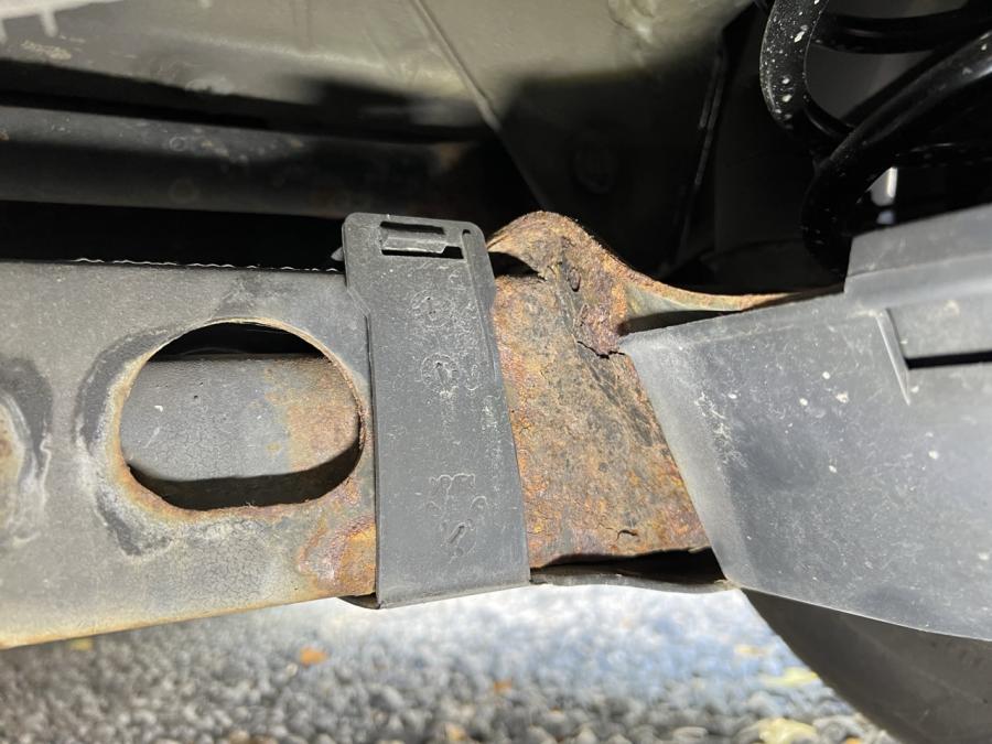

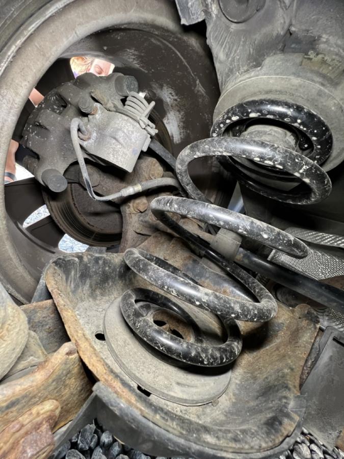

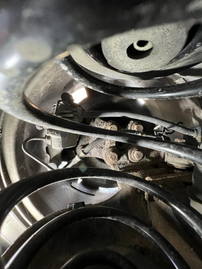

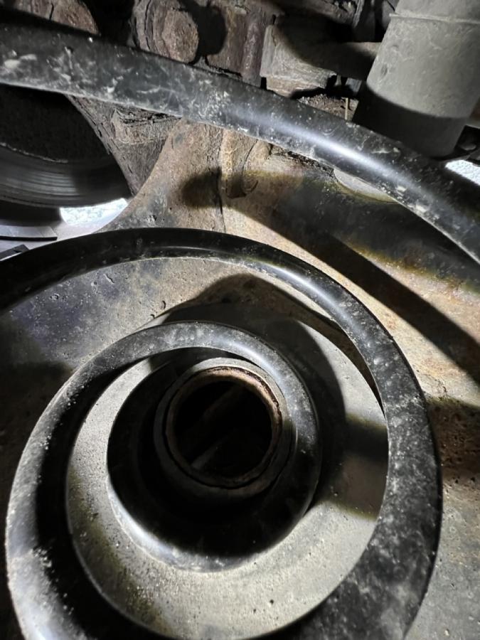

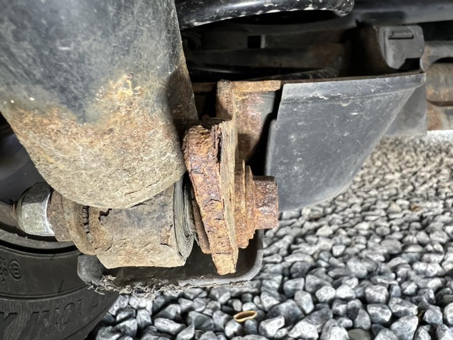

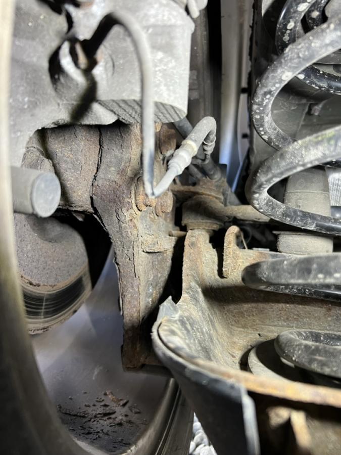

Nun zur Hinterachse: diese war für meine Begriffe, für ein Auto aus 2007 (!), wirklich stark korrodiert. In den Bildern seht ihr sogar die Stückchen, welche vom anfassen des Achsschenkels abfielen.
Erst einmal vielen Dank an alle Forenmitglieder, welche mir mit ihren Tipps bei der Besichtigung ein etwas besseres Gefühl verschaffen konnten!
Nun zu meinen Fragen:
  1. Wie ordnet ihr den Rost an der Hinterachse ein?
  2. Habt ihr im Großraum Stuttgart eine Empfehlung für eine freie Werkstatt, welche sich gerne einem Espace annimmt?
Vielen Dank für eure Hilfe!
Grüße
Albert
Angehängte Dateien Bild(er)

Hallo Albert,
zu dem Rost, der Dir auffiel, um die Stoßdämpferaufnahme, vermag ich nichts zu sagen. Bisher lag unser Augenmerk
a) auf den Panhardstab/Querstabilisator, vor allem dessen unterem Ende. Ist auf dem Bild (optisch) zwischen Bremsleitungen und Federteller:
[Bild: attachment.php?aid=2267]
Bricht der, hat die Hinterachse keine seitliche Führung mehr
b) den Bereich der Längslenker VOR der eigentlichen Hinterachse, der sich unter einer Plastikabdeckung befindet. Mir sind drei Fälle bekannt (davon waren zwei im alten Forum mit Fotos dokumentiert), wo es genau in diesem Bereich zu einem Bruch kam, zum Glück immer beim anfahren/langsamer Fahrt.
Gruß, Andreas aB

Hallo Andreas,
Vielen Dank für die schnelle Rückmeldung!
Falls es dieser Espace werden sollte, muss er vorher auf jeden Fall auf die Bühne.
Mit einer Drahtbürste bewaffnet, sollte man die genannten Stellen besser bewerten können…
