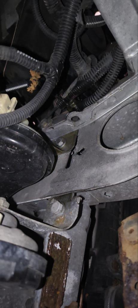

Bin heil froh und baue jetzt den Rest zusammen. Ich setze nochmal nen Foto rein wo die Masse der Kraftstoffpumpe sitzt. Und nach wie vor keine Sicherung für die Pumpe, ich denke das wird dann übers Airbag Steuergerät geregelt oder man möge mich bitte Aufklären :-)

Hier mal ein Bild von dem Masseanschluß:
Weiß jemand ne Artikelnummer von dem ABS Block Halter oder hat jemand noch sowas liegen ? Den müßte ich mal gebraucht kaufen und strahlen und verzinken lassen. Der Wagen sieht wie man auf dem Foto gut erkennen kann noch sehr schön verzinkt aus, nur leider sind alle schwarz lackierten Teile Rostmagneten.
