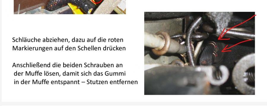

RE: Tausch des Wärmetauschers - quixo - 08.08.2023
ein Bild ist auch in der Beschreibung drin:
Ich weiss, das hört sich einfacher an, als was es ist.
Theoretisch muss man die roten Markierungen an der Schlauchverbindung zusammendrucken und damit entspannt man die Verriegelung. Zusammengedrückt halten und dann den Schlauch abziehen. Leider ist das meistens sehr festgebacken und es geht nicht immer so einfach. Und wenn man bereits zieht, bevor die Verriegelung gelöst ist, lässt sich die Verriegelung auch nicht so einfach lösen.
Ähnliches Prinzip wie eine Druckluft-Kupplung oder ein Gartenschlauch aber einfach mit seitlich drucken!
Hier beschrieben wie es ausschaut:
.pdf   Klemmanschlüsse der Wärmetauscher.pdf (Größe: 37,61 KB / Downloads: 516)
Gruss Armin

Ein Tipp von mir:
Wenn (Richtig: Wenn) man es geschafft hat die Verriegelung zusammen zudrücken,
diese dann am besten mit einem Kabelbinder zusammengedrückt halten.
Ich hatte dafür extra breite Kabelbinder besorgt.
Oder aber man hat eine 2. Person dabei die es schafft die beiden Pinne eingedrückt zu halten bis
der andere im Innenraum das Rohr raus gezogen hat.
Beim zusammenstecken sollte am besten auch einer vom Motorraum
gegen die Verbindung drücken bis diese dann eingerastet hat.
