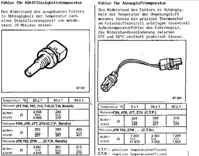

@Werner, ohne Dir nahe zu treten, aber die grauen Bosch Düsen (2,9 Ohm) brauchen einen C.T.N also NEGATIVEN Sensor, der in alter Form, einen schwarzen Plastikstecker aufwies/aufweist.
Die brauen Bosch Düsen (15 Ohm) benötigen einen C.T.P also POSITIVEN Sensor, der in der Regel einen weissen Plastikstecker aufweist. Und dazu stimmen meine Ohmwerte (siehe auch Dein Bild). Im Übrigen bekommt man heute im Zubehörhandel, fast nur noch die positiven Sensoren. Für meinen V6 habe ich zumindest bislang keine negativen Sensoren finden können.

Habe selbst in den Unterlagen von Renault zu dem Espace Zuordnungsfehler bei den Temperatursensoren gefunden.
Da wird zum Motor J7T  CTP Sensoren angegeben meiner Hat aber CTN Sensoren Unterlagen geben beide Sensortypen an

Ich habe eben nochmal verifiziert, dass die alten Sensoren PTC (positiver Temperaturkoeffizient) und die neuen NTC (negativer Temperaturkoeffizient) sind. Die Franzosen schreiben die Buchstaben in anderer Reihenfolge (CTP und CTN) und verwirren damit alle. ;-)
Den alten Sensor habe ich als Stammdatensatz immerhin hier gefunden (natürlich nicht lieferbar): https://www.pkwteile.de/oen/7700730022 - mit der eindeutigen Angabe "PTC".
Leider darf man sich nicht von der Farbe leiten lassen. Bei Ebay finden sich mehrere Anbieter mit schwarzem Stecker, die aber trotzdem NTCs verbauen. Immerhin laufen die inzwischen alle unter der korrekten Vergleichsnummer 7700737571 - es ist also nur (noch) die Farbe falsch. Vor ein paar Jahren war das noch anders - da hatte ich sogar Kontakt mit dem Hersteller eines Sensors in Taiwan, der laut Vergleichsnummer und Farbe (schwarz) einen PTC-Sensor anbot - die Liste der passenden Modelle aber NTC vermuten ließen. Es bestätigte sich dann per direkter Kommunikation mit Taiwan, dass die verbauten Sensoren NTC waren und sie PTC gar nicht kannten... die hatten sich nur an Farbe und Bauform orientiert nur meinten, der Sensor sei immer der gleiche gewesen...
Daher kann ich bezüglich dieses Themas wirklich nur empfehlen, den Sensor durchzumessen. Der neue NTC-Sensor für das Kühlwasser sollte bei Umgebungstemperatur mehrere tausend Ohm Widerstand haben, der alte PTC-Sensor hat zwischen 250 und 300 Ohm. Diesen Unterschied kann man echt eindeutig messen. Das sagt erstmal nichts darüber aus, ob der Sensor in Ordnung ist - wohl aber, ob es der passende ist.
