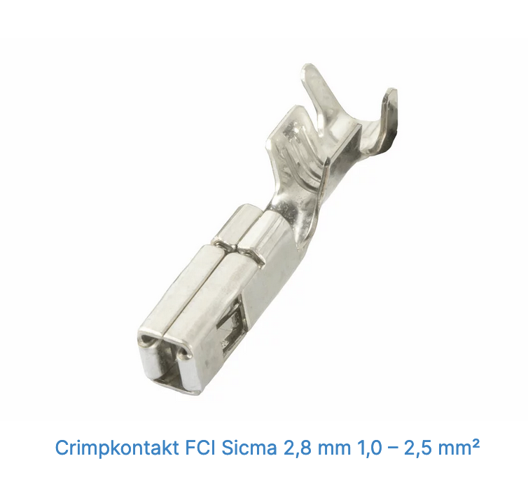

Nabend Gemeinde,
da ich am gleichen Problem leide und ich es ebenfalls leid bin habe ich mich mal schlau gemacht und anscheinend auch fündig geworden. Diese Crimpkontakte nennen sich (Hersteller) FCI Delphi, der Kontakt selbst ist die Serie Sicma und diese Serie gibt es sowohl in 1.5 und 2.8 ( ich nehme an dass das die Maße in mm sind)
AUFGEPASST! Jeden einzelnen Kontakt gibt es in jeder Serie für unterschiedliche Durchmesser, sprich Quadratmillimeter. Von 0,35mm bis insgesamt 3,5mm.
Um zu wissen welchen Kontakt Du wirklich brauchst ist es wichtig zu wissen welchen Durchmesser das Kabel hat damit man es ordnungsgemäß befestigen kann.
Bei www.automotive-connectors.com. gibt es diese einzelnen Stecker für nen schmalen Kurs (Staffelpreise). Dort unter Produkte nach FCI ....Sicma usw suchen und das was gebraucht wird in den Warenkorb legen. Bezahlbar per Paypal.
Ich habe bestellt und werde mal schauen obs wirklich das richtige war
Als nächstes muss ich mir nur noch entsprechendes Silikonkabel aussuchen und dann werde ich höchstwahrscheinlich komplette Kabelbäume neu stricken. Diese doofe Fummelei mit den zerbrochenen Kabeln in der Durchführung bin ich leid.
Hier mal ein Link zu einem dieser Stecker bzw Crimpkontakte direkt
https://www.automotive-connectors.com/21...ieces.html
Gruß Bernd

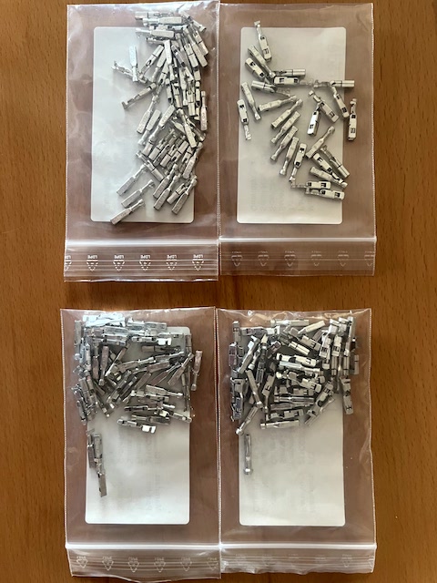

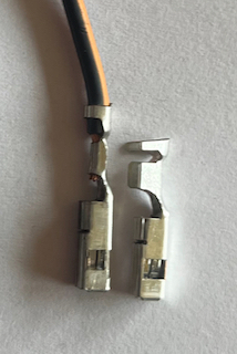

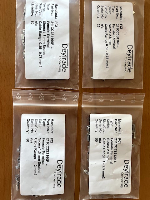

Hallo Freunde,
die Stecker sind heute angekommen. Ich habe mal einen Kontskt ausgepinnt und neben den erhaltenen gehalten. Passt alles!
In den Stecker hineinstecken kann ich den noch nicht weil der Kontakt oben wo er gecrimpt wird noch zu breit ist und ich ihn ohne Silikonkabel (das ich noch nicht habe) nicht sinnlos verbrauchen will.
Vielleicht kann man es auf dem Bild erkennen....
Bei den Silikonkabeln werde ich höchstwahrscheinlich auf die hochflexiblen von gewie.eu zurückgreifen da bei diesen die Litze noch verzinnt ist. Heute werde ich zunächst mal die Lötverbinder aussuchen und vielleicht entscheide ich mich ja auch bzgl den Kabeln endgültig..
Bis hierhin war das jedenfalls schon alles ganz erfolgreich und mit weniger Suchaufwand verbunden als zunächst gedacht.
Gekauft habe ich diese 4 Crimpkontakte im Bild. Die genaue Bezeichnung steht jeweils auf den Tüten
Da kommt noch Porto und Steuern drauf, insgesamt 30,64€
Dafür habe ich jetzt 175 Crimpkontakte und kann wirklich alle Türen sicher damit bestücken. Und der Rest frisst kein Brot
Bestellt habe ich die bei www.automotive-connectors.com
Schnelle zügige Lieferung, war in der Gesamtpreisgestaltung bei der Mengenabnahme auch der günstigste Anbieter.
Gruß Bernd
