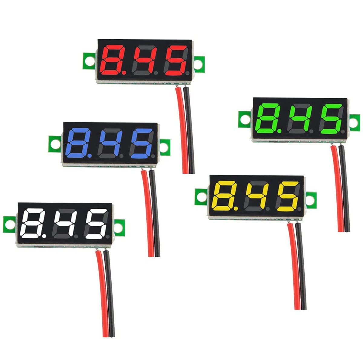

Folgende Mini Voltmeter helfen beim Testen im Betrieb:
0,28" Mini Digital DC Voltmeter, Zweileiter 2,5 V-30 V
https://www.amazon.de/Greluma-Digital-Vo...B0C3HG7PRC
Die decken den 12V Bereich gut ab und es sind 5 Farben verfügbar (wenn man Farben sehen kann).
Wir verbauen die schon in der Entwicklungsphase in Messe / Roadshow Terminals mit Elektronik.
Du siehst sofort wenn die Versorgungsspannungen nicht stimmen.
Vorteil hier:
Du kannst an jeden Verbraucher über den Versorgungsweg eine Messleitung legen und im Cockpit mehrere Werte gleichzeitig sehen.
Zusätzlich sollte noch je Messgerät eine Kontrolllampe gelegt werden, denn bei Unterbrechungen sieht man natürlich nicht viel am Digitalen Messgerät.
Bei extremen Schwankungen ggf. ein Oszilloskop anschließen (lassen). Dann sieht man den Spannungs Verlauf.
Allerdings ist das nicht ganz einfach zu bedienen. Es hat zum Beispiel eine Maximalwert Speicher Funktion.
Gibts als mini LCD Gerät für ein paar Kröten.

Danke für den Hinweis.
Jedoch: Viel Messtechnik macht die eigentliche Mangelsuche nicht einfacher, im Gegentum, es verwirrt oft mehr als es unterstützt.
Hier reicht Feld-Wald-Wiese-Prüflampe, die notfalls auch aus einer Lampe aus der Resevelampenbox mit anzwirbelten Leitungen schnell hergestellt werden kann.
Keep it Simple (and) Stupid (KISS-Prinzip).
