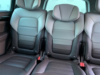

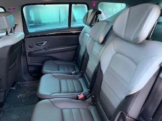

der RFC hat in der zweiten Sitzreihe drei vollwertige Einzelsitze, die auch einzeln nach vorne geschoben werden können. Die Lehnenneigung lässt sich einstellen (allerdings nur eine Raste weiter nach hinten). Die Beinfreiheit ist reichlich.

okay, was ist mit der 3. Sitzreihe?
Da wird es aber gegenüber der ersten Baureihen ziemlich eng.
Bei meinem Grand JE habe ich sogar noch etwas Platz hinter der 3. Sitzreihe.
Gruß Alex
Nicht zu vergessen, dass in der dritten Reihe genauso vollwertige Sitze wie in der 2.Reihe sind - sind ja dieselben Smile
Der RHN hat übrigens auch eine dritte Reihe...
Hallo Alex,
Hallo Andreas,
RFC und RHN haben in der dritten Sitzreihe eher Notsitze, die aus meiner Sicht nur für Kinder geeignet sind. Allerdings hat man beim Umlegen aller Rücksitze (bei den Vorgängern musste man bei Bedarf die Sitze ausbauen) ebene Ladefläche, die beim RFC riesig ist. Die Ladefläche ist beim RHN kleiner, aber dafür ist der Kofferraum höher als beim RFC.
