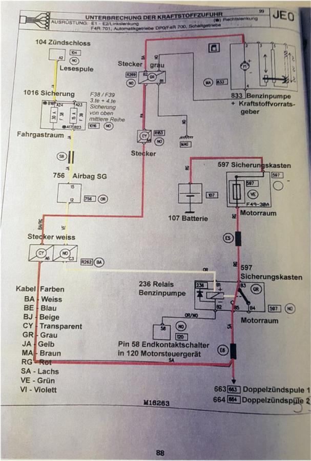

so auch mal meinen "Senf" dazugeben. Erst einmal riesen Dank an Alex und Kumpel Boris der den Fehler gefunden hat und die Espe wieder ans Laufen brachte. Danke Jungs.
@Rainer. ja da geht ein Signal ins ECU (Pin 58 Endkontaktschalter) über Sicherungskasten Fahrgastraum (Sicherung F38/F39) über den weißen Stecker (Motorraum vorn)  an Relais Benzinpumpe ( über B1+ an B2-) der dann Schließe... aber guckst Du selber mal auf´s Bild.
