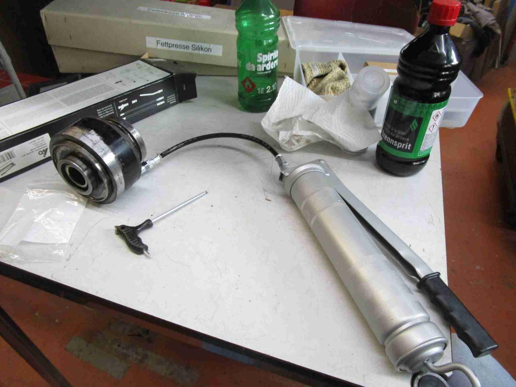

Ich fange mit 30'000cSt an, weil das da habe und meine und Simon's Erfahrung darauf hindeuten.
Ist die Wirkung zu schlecht, bringe ich das Öl eher heraus als dickeres. Ausserdem wird es
vermutlich auch altern und da erlebe ich lieber eine bessere Wirkung mit der Zeit als wieder die
Quietscherei im Parkhaus nach kurzer Zeit.
Mein Silikonöl ist Bluesil Fluid 47 V 30'000. Datenblatt habe ich noch keines. Interessant wäre vor allem
der Temperatureinfluss, weil die Visco ja eher bei 0° herum arbeiten soll, meine Messungen aber bei rund
gemacht werden.
Das Füllen ging gar nicht gut. Mit dem Schmiernippel drückte es fast alles nebendurch. Deshalb baute ich einen
Adapter M6 auf M10x1, den ich an den Schlauch aufdrehen konnte. Wie habt Ihr das gemacht?
Zwischendurch drehte ich immer wieder die innere Achse, um das Öl zu verteilen. Die Ablassschraube war entfernt,
so dass kein Gegendruck enstand. Die Visco wurde mehrmals gewogen während der Füllung. Und tatsächlich trat irgendwann Silikonöl aus und das Gewicht war bei 5033.2 g, also 111 Gramm Silikonöl. Viel mehr hat somit keinen Platz, es hat vermutlich aber auch noch etwas Luft drin.
Nun können Messungen und Versuche gemacht werden.
