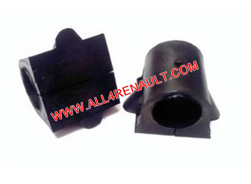

Gummi-Einsatz
So ganz grob nach Bild
[Bild: 6025000676.jpg?s3=1]
geschätzt: 21 mm Innendurchmesser (welchen Durchmesser hat der Stab? 22 mm?) ungefähr 5 mm Wandstärke, ungefähr 30 mm lang?
Länge vom Ersatz darf auch mehr sein.

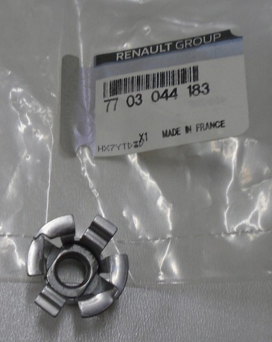

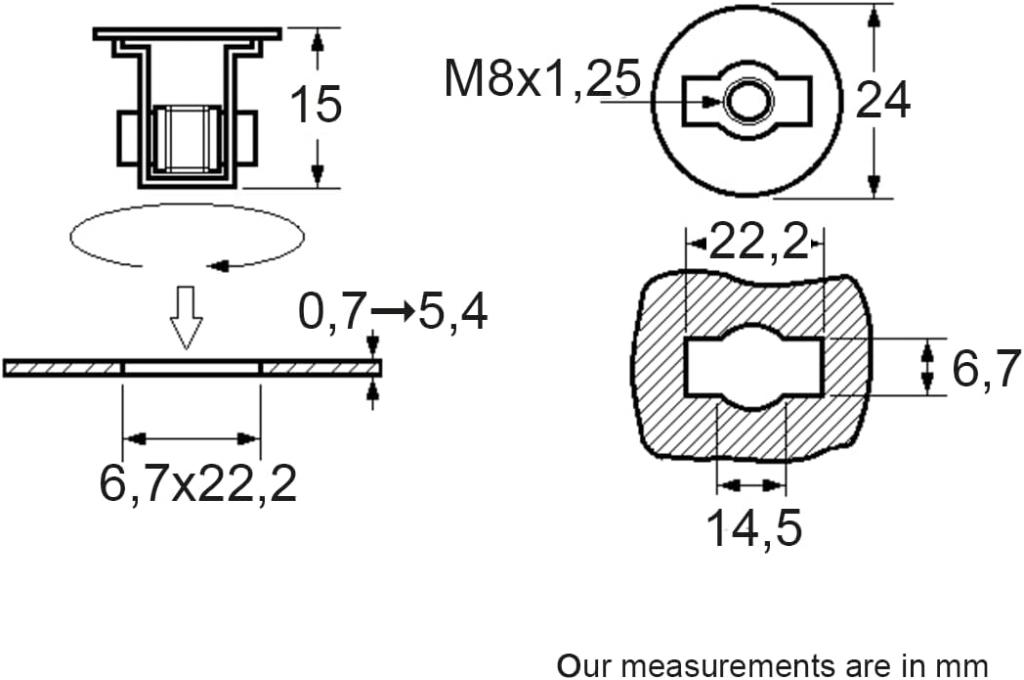

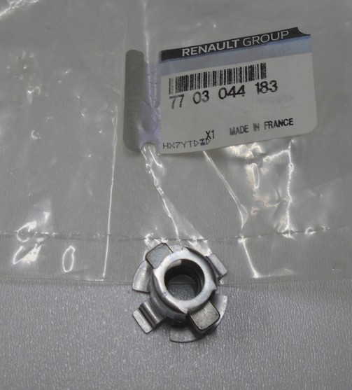

Käfigmutter M8
Die M8-Käfigmutter hören auf OEM 7703044183. 7703044094 ginge als Austauschtyp auch.
Gibt es auch unter RESTAGRAF 228344,
das steckte offenbar auch real als Renault-Einkaufsteil dahinter.
Auch völlig ausreichend & zweckmässig: Eine auf Blech/Flachstahl gelötete M8-Mutter würde es sicher auch tun, so lange über dem Träger genug Raum ist.

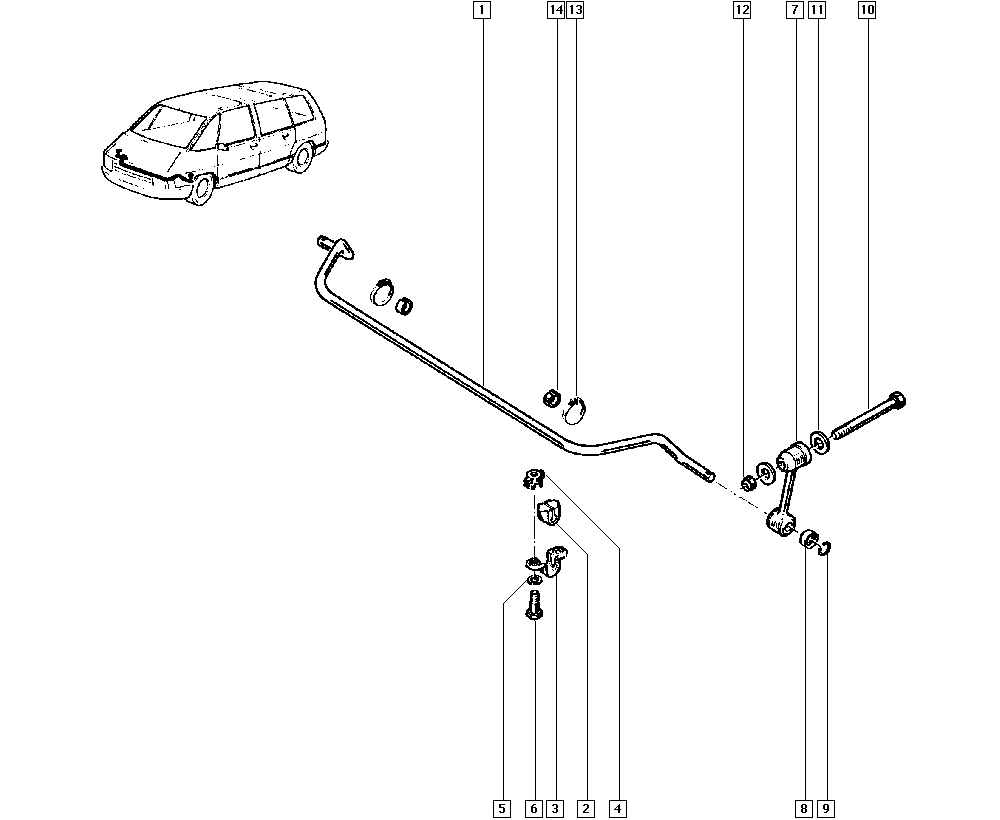

Schelle
Schelle wäre 7700654558, da gibt es maßlich sicher auch anderes.
Lässt sich auch aus einer anderen Schelle mit Säge, Schraubstock und Bohrer abwandeln.
So arg Bauteilkritisch und verbaut sieht das hiernach
[Bild: 1134M069.png]
gar nicht aus. Wie sieht das real aus?
