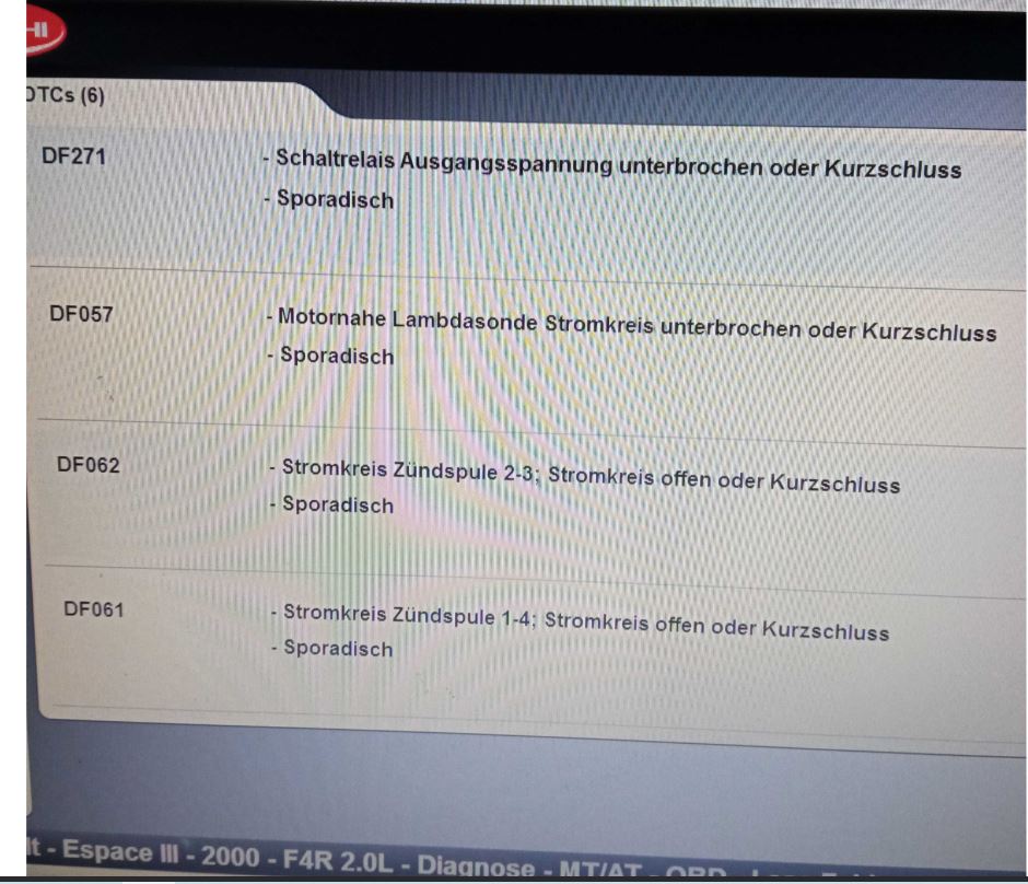

[geteilt] Sechs Fehler im MSG (Beitrag von Edi)E-Problem mit einem GJE 2l 16V
Zum DF271 im JE
[Bild: attachment.php?aid=1353]
einmal den Faden mit dem interessanten Betreff fehlerbeschreibung durcharbeiten.
Das "riecht" nach Hauptstomversorgung zum MSG, alle anderen DFxxx wären Folgefehler.
Im Link war es ein herausgedrückter Stecker im Relaissockel...
Banal, aber alles möglich.
So wie gebrochene Litze.
