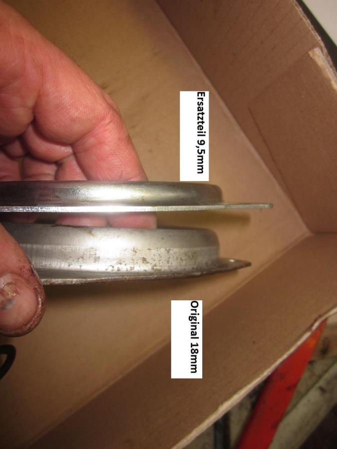

hier noch meine Erfahrungen dazu:
1. Mein Ersatzteil hatte falsche Tiefe am Haltering der Manchette, siehe Foto. Damit floß das Getrieböl einfach wieder unten raus, zur Not das alte Blechteil verwenden.
2. Bei mir wurde das Falsche Aussengelenk geliefert, das hatte anderen Vielzahn. War laut Katalog richtig, passte jedoch nicht. Auf die Zähnzehal achten.
Adrian
