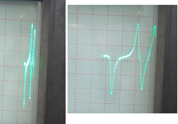

Neue Batterie ist drin. Zustand weiterhin unverändert.
Ich habe an einem funktionierenden Espace mit abgezogenem Benzinpumpenrelais das KW Sensorsignal angeschaut.
Leider kein Speicheroszi, daher muss ich Frames aus Videos vergleichen. Etwas auffälliges habe ich aber nicht gefunden.
