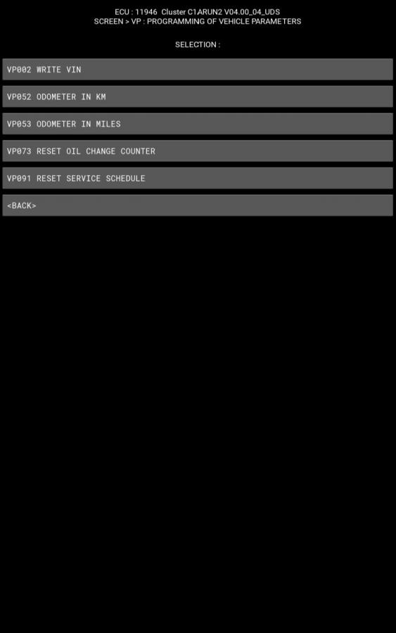

(02.08.2024, 06:57)Bedel2015 schrieb:  diesen Qualitätssensor
Den wirst du beim Renault vergeblich suchen. Der Ölzustand ist eine Hochrechnung aus Kurbelwellenumdrehungen, Einspritzmenge, Lufttemperatur, und FAP Regenerationsintervallen. FAP nur bei den Motoren, wo keine 5.Einspritzdüse vorhanden ist.  Wartung und Ölwechsel sind unabhängig voneinander, deshalb 2 verschiedene Zähler. Reset Ölwechsel setzt die Hochrechnung zurück.
