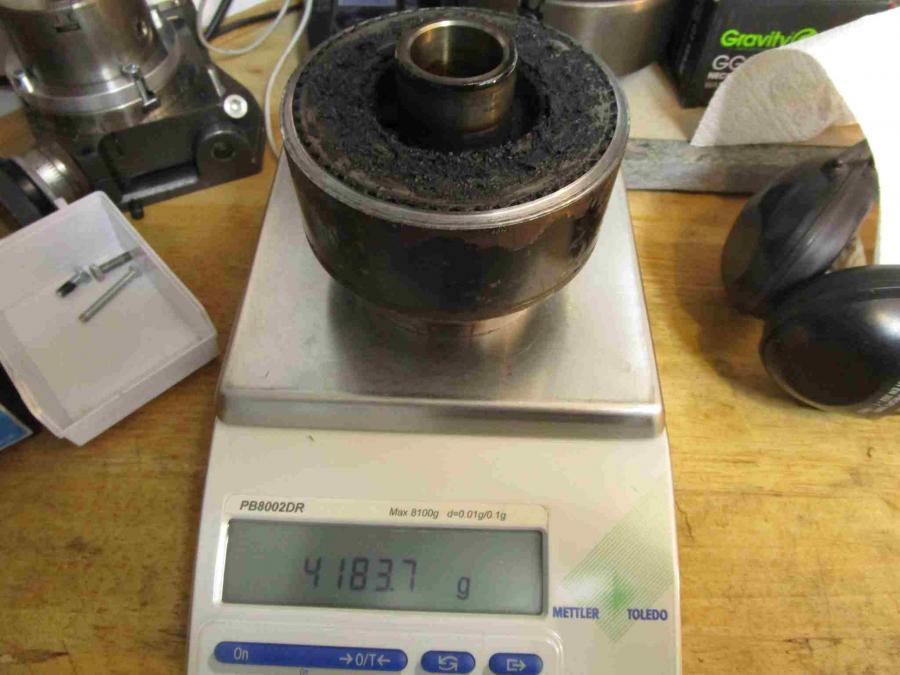

Gerne, ich bin aber nicht mit hoher Priorität an diesem Projekt. Und manchmal lohnt es sich auch, Geduld zu haben. Die Visco ist ja etwas mehr als 5 kg und mit meinen Waagen, die ich hatte, waren die Messungen noch nicht befriedigend. Die genaue, mechanische Waage geht nur bis 5 kg. Die Küchenwaage zeigt nur aufs Gramm genau und ist vor allem nicht so präzise.
Nun ist mir genau die richtige Waage von Mettler bezahlbar "zugelaufen". Die misst mit 0.01g Auflösung bis 50 g und 0.1 g Auflösung und auch Genauigkeit bis 8 kg (!).
Damit kann ich während dem Öffnen laufend die Gewichte messen und protokollieren. Das Ziel ist es, das Gewicht der Füllmenge möglichst exakt zu bestimmen.
Und natürlich die schlechteste vorhandene Visco aufzubereiten.

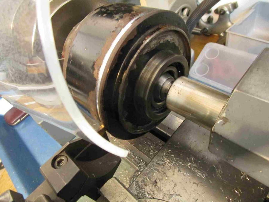

Heute war es soweit, dass ich mit dem Öffnen begann.
Dabei war es ein Vorteil, dass das Silikonöl nicht zähflüssig, sondern nur noch breiig war. Es hat nicht gespritzt, es trat lediglich kurz vor Ende ein wenig Pampe aus.
Und am abgenommene Unterteil konnte auch welche abgeschabt werden. Die gesammelten Reste sind bereits die ersten 4 g Silikon.
Das Oberteil ist nun noch 4183.7 g und kann nach Ausbau, Dokumentation und Reinigen der Lamellenscheiben wieder gewogen werden. Ich denke, dass sich die originale Füllmenge so auf 5 g genau bestimmen lässt. Das ist vielleicht eine Beschäftigung für Ostern.

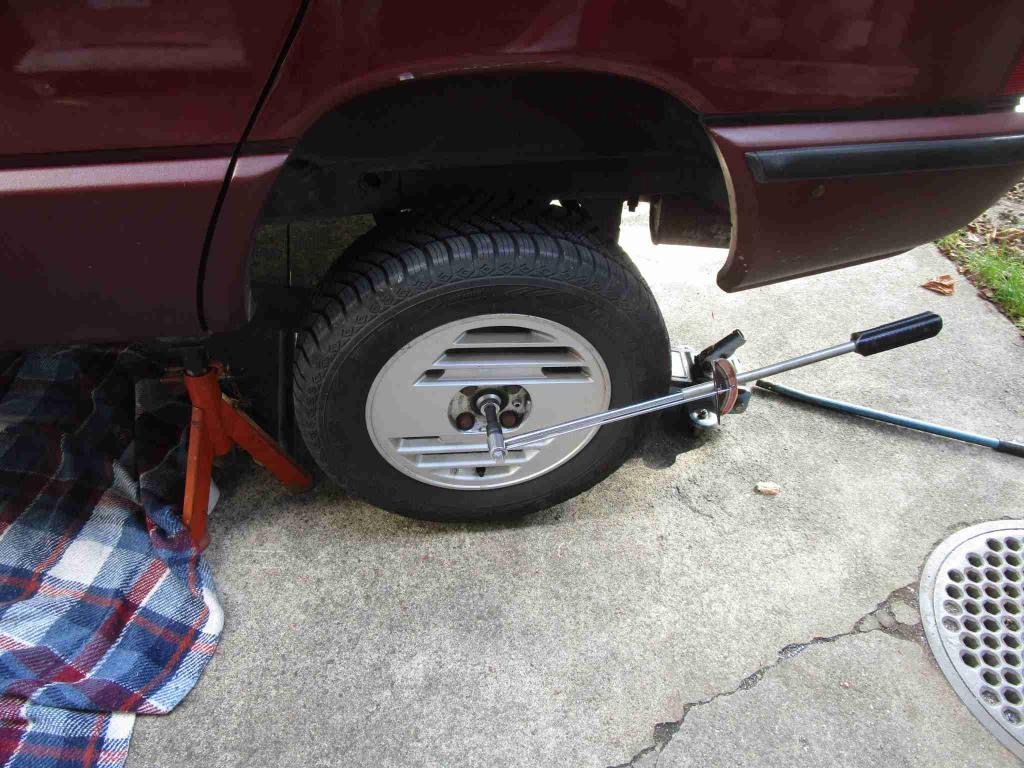

Simon: Es kann gut sein, dass Deine Visco noch in Ordnung ist. Der einfachste "Test" ist das Parkhaus. Wenn es dort zu quietschen beginnt beim Parkieren, ist die Visco eher zu hart.
Der Test am Auto von Wolfgang ist auch nicht schlecht, das entsprechende Video habe ich mir seinerzeit gesichert. Frage an Hajo: Gibt es die Möglichkeit, im Forum ein mp4 mit 2.8 MB zu speichern? Wenn ich versuche, hochzuladen, bekomme ich eine rotes Zonk-Feld.
Das Verfahren: Eine Seite aufbocken, mit dem Drehmomentschlüssel (am besten das alte Teil mit Zeiger), mit 100 Nm ziehen, die Vierteldrehung sollte etwa 25 Sekunden dauern.
Kollege Christoph117 sein Auto hat zur Zeit die Nr. 4 drin. (ich versehe alle Viscos mit einer fortlaufender Nummer) Die hatte am Auto mit 200 Nm 17 s für 90 Grad, also viel zu viel. Original hatte er vorher Nr. 2 drin mit den Werten für 90° mit blockierter Kardanwelle: 100 Nm 42 s, 150 Nm 21 s, 200 Nm 10 s.
