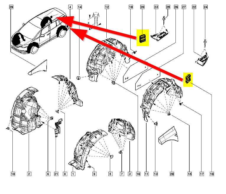

(01.06.2024, 01:09)(Albt) Raumschiffkapitän schrieb: @ Forum
ist der Espace V wirklich eine Tupperdose ohne Abluftöffnungen? dann würde ein Gebläse wohl kaum Sinn ergeben, es sei denn, es kann nur Umluft, was völliger Schwachsinn wäre
Ohhh..... ich weiß es,- ich weiß es... nein, er ist keine Tupperdose und ja,- er hat Abluftöffnungen und ich kann dir sogar sagen wo die genau sitzen:
Genau da sind die Öffnungen, die einen Überdruck im Innenraum beim zuschlagen der Türen verhindern weil ansonsten der Innenraum viel zu dicht wäre und möglicherweise die Türen gar nicht zu schließen gingen oder das Trommelfell platzen würde.  Bekomme ich jetzt Wissenspunkte? :-)
So,- ich hoffe ich auf alles ausführlich geantwortet.
