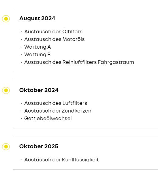

In MyRenault steht folgendes zu den Garantien und zur Wartung:
siehe Anhang.

wenn Du die Zusatzgarantie hättest, würde sie dort stehen. Meine ist dort vermerkt, Du hast also keine.
