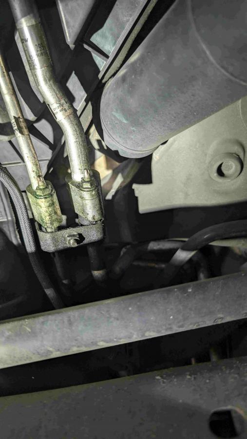

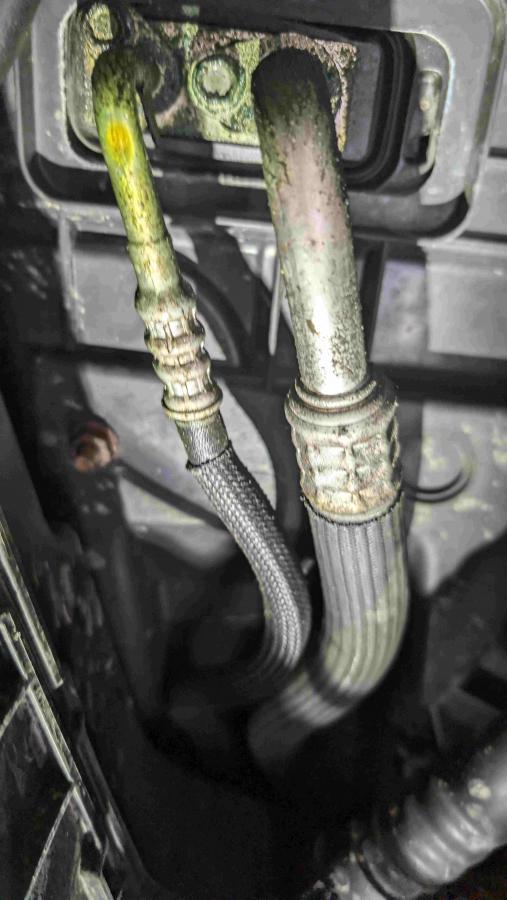

Heute dann war ich schnell beim ADAC zum Urlaubscheck den ich jedes Jahr vorm Urlaub mache. Beim Ergebnis war ich dann doch "ein wenig" überrascht. Als der Techniker mich wieder holen kam um mit mir das Ergebnis durchzusprechen, begrüßte er mich mit den Worten: "Sie sollten die Klimaanlage mal überprüfen lassen,- die verliert Kühlflüssigkeit" Aua  .... muahhhhhh
Das gute beim ADAC,- die zeigen und erklären dir das für völlig blöde. Aber auch ohne Erklärung muss man nicht wirklich viel Ahnung haben um zu sehen, dass da was im argen ist....
Auf den Bildern sieht man das jetzt gar nicht so doll, aber an der einen Stelle war da ein richtiger Tropfen dran und mit der UV-Lampe leuchtet das wie nen Tatort....

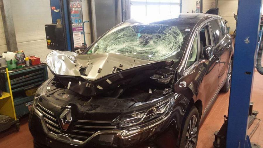

Der Radarsensor befindet sich bei Dahrzeugen der Phase 1 im rechten Bereich der Stoßstange.

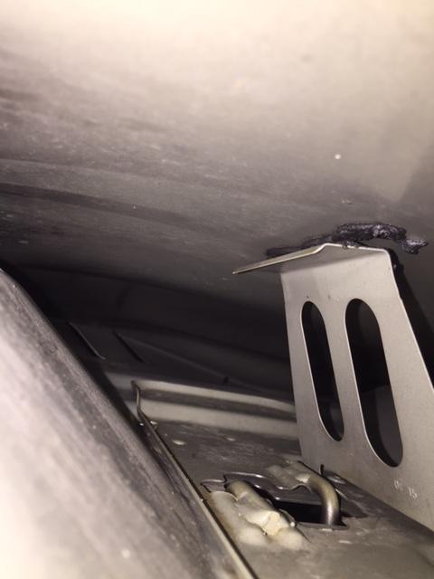

Betreffend Motorhaube würde ich diese auf Riss im Bereich des Rhombus prüfen und auch prüfen, ob der Steg innen, der die Oberhaut stabilisiert, abgerissen ist.
Es gibt drei RFC, wo die Motorhaube abgeflogen ist, zwei Fälle sind offiziell bekannt.

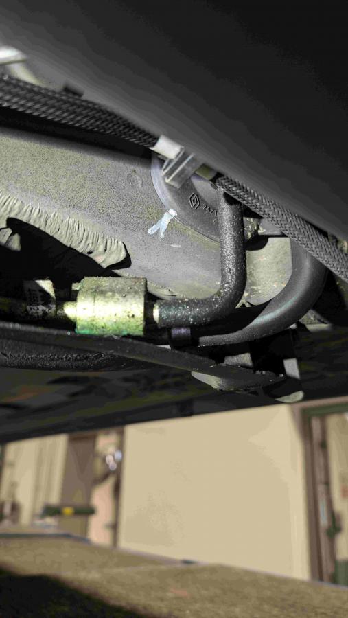

so,- es geht weiter. Der TÜV steht an. Wie immer vorm TÜV, fahre ich zum ADAC und lasse einen TÜV-Vorabcheck machen. Was soll ich sagen,- der ADAC bemängelt eine undichte Klimaanlage und stuft sie als schweren Mangel ein.

  6. heute beim ADAC TÜV-Vorabcheck wurde wieder eine undichte Klimaanlage festgestellt + der linke Scheinwerfer der + eine Lose Radkastenverkleidung wo schon ein großes Loch rein gescheuert ist + ein lose rumhängendes Kabel vom Raddrehzahlsensor. Dabei vermutet der ADAC bei Scheinwerfer+Radkastenverkleidung und Raddrehzahlsensor einen Zusammenhang mit dem Ab,-und Anbau der Stoßstange.

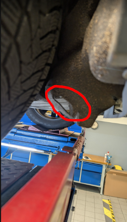

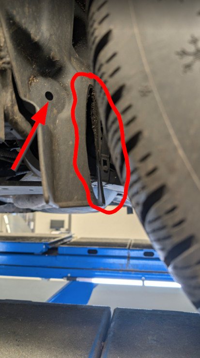

Was ich mich nur frage,- muss der Scheinwerfer bei einer Demontage der Stoßstange ebenfalls mit abgeschraubt werden? Dann die ganzen Radkastenverkleidungen... muss die bei einer Demontage der Stoßstange ebenfalls gelöst werden? Es wurde vor kurzem das Traggelenk vor auf beiden Seiten erneuert und die Spur vorn und hinten neu eingestellt. Kann das in dem Zusammenhang passiert sein? Aber auch die hintere Radkastenverkleidung. Die ist auf beiden Seiten lose und ein riesiger Schlitz rein gescheuert. Querlenker, Spur einstellen, Stoßstange und natürlich die kompletten Klimaleitungen wurden abgedichtet. Gibt es da irgend einen Grund,- diese Verkleidung zu lösen? Fakt ist,- am 03.08. war da noch alles in Ordnung denn da war der Wagen zum Urlaubscheck. Danach wurden die erwähnten Aufgaben durchgeführt und jetzt schaut das so aus:

kurzer Zwischenstand: Nach einer negativen Bewertung der Filiale bekam ich Montag Vormittag einen Anruf von der Werkstatt. Man hatte darum gebeten, dass ich der Werkstatt noch eine "Chance" geben sollte. Also bin ich dann am Montag Nachmittag hin und der Typ hat den Wagen auf die Bühne genommen. Er musste letztlich selbst sehen, dass meine Vorwürfe zu 100% berechtigt waren. Zum Glück ist eben durch den ADAC sehr schön dokumentiert, dass diese Schäden alle durch die Werkstatt entstanden sein müssen. Ich habe eben ein Protokoll von vor dem Urlaub und jetzt eins nach dem Urlaub.
Also: Der defekte/verstellte Scheinwerfer vorn, wird übernommen. Da die Clips an der Stoßstange nicht mehr in Ordnung sein können (so der Werkstatt-Typ) wird eine neue Stoßstange bestellt und verbaut. Die Radhausverkleidungen vorn werden ersetzt und hinten ebenfalls (obwohl sich keiner erklären kann, warum die hinten lose sind). Die komplette Klimaleitung wird zerlegt und gegebenenfalls erneuert.
