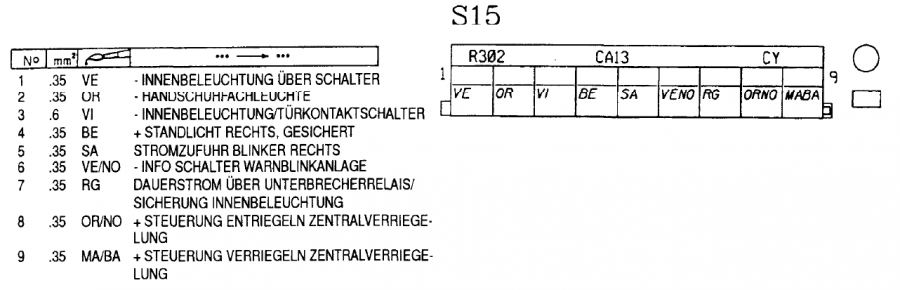

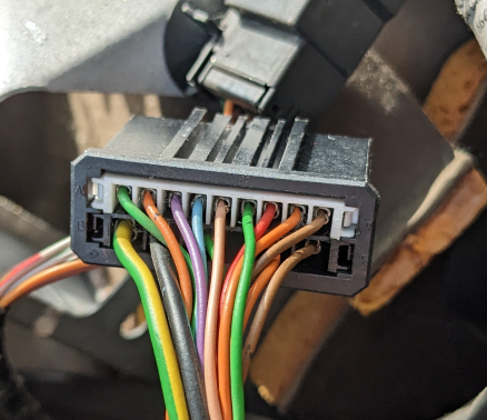

So, ich kriegs nicht hin. Die Funk-ZV anschließen geht, an den brauen und orangenen Kontakt des Steckers unter dem Lautsprecher. Strom hol ich mir vom Sicherungskasten, Masse wie beschrieben mit einer Schraube direkt am Blech. Aber das funktioniert halt immer nur ne halbe Stunden, bis der CAN-Bus abschaltet.
Da kommt ja jetzt das Arbeitsrelais ins Spiel, soviel habe ich verstanden. Dank der Anleitungen habe ich den Stecker samt Dokumentation gefunden (Seite 369).
Wenn ich nach der Anleitung auf Seite 1 das Entriegelungskabel von dem Funk-ZV-Steuergerät ans Relais (86) klemme, kann ich es ja nicht mehr an den Stecker (orange) klemmen. Muss ich das dann nochmal verbinden mit dem Stecker verbinden? Und wo finde ich den Türkontakt. Ist das violett am Stecker?
@Alex: du hattest ja noch ein Kabel am dritten Kontakt (rot, Dauerstrom über Unterbrecherrelais). Was hast du denn da angeschlossen?
Kann mir jemand mit einfachen Worten und unter Verwendung der Farben des Steckers erklären, wie ich das Relais integriert bekomme? Ich bin dafür offenbar zu doof Aua

(07.06.2023, 16:18)Londiste schrieb: @Alex: du hattest ja noch ein Kabel am dritten Kontakt (rot, Dauerstrom über Unterbrecherrelais). Was hast du denn da angeschlossen?
Hallo Andreas
Du musst auf jeden Fall unten an den Türkontakt den Schalter ausbauen.
Da sind 3 kleine Pine die du quasi entriegeln muss um den Schalter (Druckschalter) ausgebaut bekommst.
Vorher vorsichtig das Gummi lösen.
Am dem Türkontaktschalter kommt ein Kabel von oben der Beleuchtung an.
Das kannst du prüfen in dem du einen Kabel an Masse klemmst und
am richtigen Klemme geht die Beleuchtung an.
Weil die Lampe geht ja an wenn du die Tür öffnest, das geht ja nur wenn die Lampe + und - bekommt.
Heißt, an einem Kabel liegt + an dem anderen Masse.
Wenn du das Kabel hast wo + anliegt, legst du ein Kabel nach oben und schließt das an Klemme
30 vom Relais an.
Das ist die Leitung die nicht einschläft.
An der JOM musst du noch die Brücke (Jumper 2 ZV Ansteuerungszeit kurz/lang) auf 3,6 Sekunden setzen.

OK, ich denke das war der entscheidende Hinweis. Das Relais hatte ich inzwischen zum Arbeiten gebracht, aber halt am falschen Kontakt. Hatte bisher nicht an einen weiteren Stecker gedacht. Vielleicht schaffe ich es morgen noch, sonst spätestens am kommenden Wochenende.

5. Ich habe von der Funk-ZV nur die Hauptfunktion genutzt, keinen Blinker, keine Fenster, keine Hupe. Dafür habe ich zunächst das Massekabel und die Masseanschlüsse der Ver-/Entriegelung (bei mir gelb) zusammengelötet und diese mit einer selbstschneidenden Schraube mit der Karosserie verbunden.
6. die beiden weißen Steuerkabel kommen an den breiten Stecker, der sich unter dem Lautsprecher befindet an braun und orange. Bei mir wars weiss/schwarz an braun, weiß an orange. Den weißen Teil des Steckers kann man rauslösen und die beiden Kabel entklipsen. Dann kann man die Kabel bequem anlöten und mit Schrumpfschlauch isolieren.
7. Das omninöse Arbeitsrelais wird benötigt, da die Elektronik des Espace nach 20 oder 30 Minuten in den Ruheschlaf geht. Dann funktioniert das alles nicht mehr. Das Arbeitsrelais schickt einen Impuls zur Elektronik, um diese aus dem Ruhezustand zu holen. Am Relais kommen Pin 86 und 87 an Masse, zusammengelötet an denselben Anschluss wie die Masse von der Funk-ZV. An Pin 85 habe ich beide Kabel der Blinkeransteuerung angelötet. Damit wird das Relais getriggert. An Pin 30 habe ich den Türkontaktschalter angeklemmt. Den Stecker und das richtige Kabel findet man, hinter der Verkleidung neben der Motorraumentriegelung. Vielleicht auch irgendwo weiter oben, aber da hab ich es nicht gefunden. Ist ein beiges Kabel.
8. Als letztes zieht man von der Funk-ZV noch den Jumper ab, sodass sie auf 3.5 Sekunden steht. Wenn alle Kontaktstellen schön isoliert sind (Schrumpfschlauch) fummelt man alles in den Hohlraum unter den Lautsprecher und macht das Armaturenbrett und die Lautsprecher wieder drauf.
