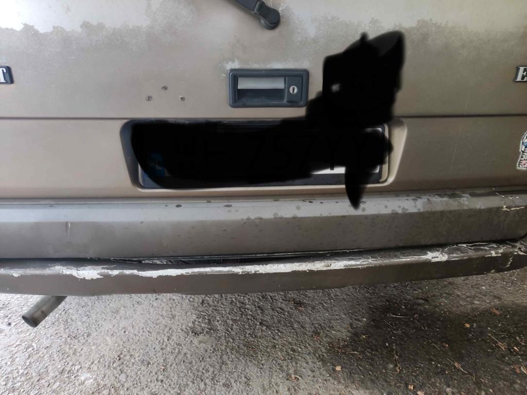

Das Fahrzeug soll bzw muss neu lackiert werden, die hintere Stoßstange hat einen Riss und sollte ersetzt werden (wenn jemand noch eine Heckstoßstange hat, gern melden). Ich würde gern hier regemäßige Updates einstellen und euch auf dem laufenden halten.

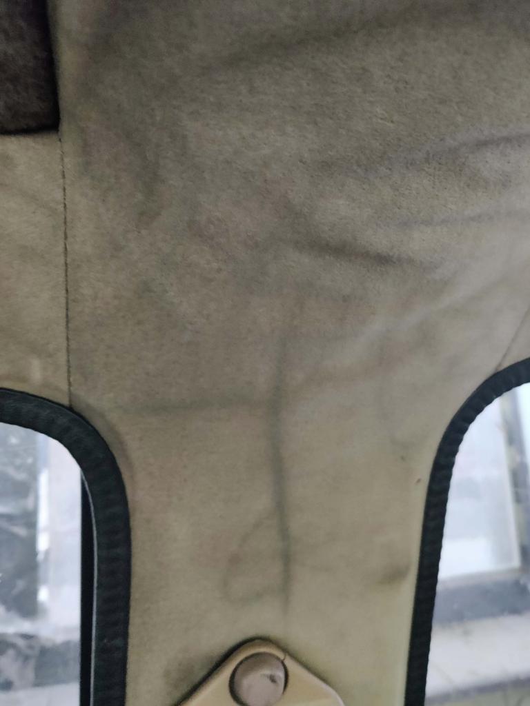

Meine Frage zum Dachhimmel. Dieser hängt stellenweise herunter, ist aber ansonsten in einem ganz guten Zustand. Ist die Marmorierung des selbigen denn der Urzurstand oder ist das eine Veränderung, welche dem Alter geschuldet ist? Falls ja, würde ich den Stoff gern ersetzten, falls nein, diesen nur fixieren. Da das Problem des Herunterhängens ja augenscheinlich in vielen Espace der ersten Generation zu finden ist, gibt es bestimmt Erfahrungswerte, wie damit umzugehen ist. Gibt es eventuell Schnittmuster o.ä.? Ich würde mich über eure Rückmeldungen sehr freuen. Anbei noch ein Bild der Heckstoßstande, welche der Länge nach einen Riss aufweist.

der Farbverlauf gehört leider genausowenig in den Himmel wie der Riß in die Stoßstange.
Der Himmel besteht insgesamt aus 4 Teilen:
- Die drei etwa rechteckigen Nadelfilze sind auf eine Papierschicht geklebt, die ihrerseits einen Schaumstoff von 2-3 mm Dicke ummantelt. Die Oberseite der Papierummantelung ist von innen gegen das GFK-Dach geklebt. Der Schaumstoff beginnt sich nach 20-30 Jahren aufzulösen, bei Fahrzeugen ohne Glasdächer fällt einem dann irgendwann der Himmel auf den Kopf (und das bei einem gallischen Auto - 2000 Jahre nach Asterix... beim Teutates!)
- Alles andere ist eine zusammengenähte unifarbene Gaze, die ebenfalls auf eine dünne Schaumstoffschicht geklebt ist. Diese "Kombination" ist dann wiederum unter und hinter den Dachstreben angeklebt sowie an Tür- und Fensterdichtungen eingeklemmt. Die Gaze verliert über die Jahre ihre Spannung und hängt dann etwas unmotiviert herum. Ersetzen ist aber nicht ohne - denn wenn man sie komplett ersetzten will, dann müssen alle Fenster raus - incl. Windschutzscheibe und Dreiecksfenstern. Abgesehen von der Glasbruchgefahr zerlegt es dabei in aller Regel (fast) sämtliche Klemmleisten an der Innenseite der Scheiben. Die gibt's natürlich nicht mehr... ebensowenig wie vorgefertigte Gaze oder Schnittmuster dafür. Dürfte gerade bei der Gaze aber auch schwierig sein, das sauber auszumessen... eben weil es elastisch ist und mindestens 35 Jahre alt...
Immerhin ist der Himmel bei Phase 1 (ab Sommer 1985, wenn ich mich nicht irre - anfangs war der Himmel gespannt) und Phase 2 quasi identisch - nur das Loch für die obere Umlenkung des üblicherweise nicht vorhandenen Dreipunktgurtes für die 2. Reihe ist in der Phase 1 mit einem Schraubstopfen verschlossen, bei der Phase 2 fehlt es einfach.

Ich danke dir, für diese ausführliche Beschreibung. Mal schauen, wie ich da Prpblem lösen kann. So will ich den Himmel dann aber doch nicht lassen...
