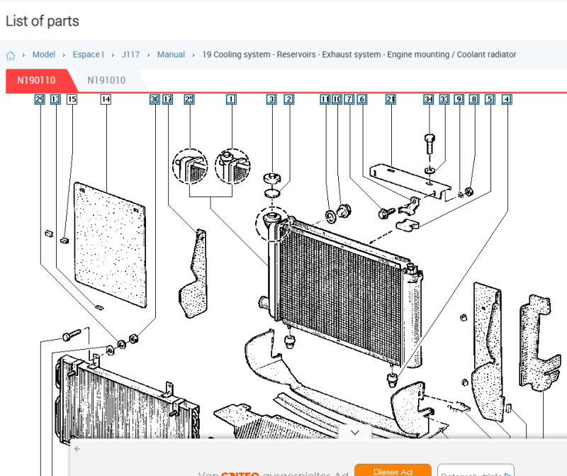

lese ja schon ne Zeit mit, CatCar schmeisst mehrere OEs raus für den J117, zumal der Quadra (3128-329) wieder einen anderen Kühler haben soll.
Ich habe mal im Netzt recherchiert und meine das dieser  Kühler passen sollte, evtl. die unteren Aufnahmen zu breit?
@Michael, vielleicht mal den Kühler ausbauen, vermessen und Foto machen, dann bist du auf der sicheren Seite den richtigen zu finden.
CatCar Bild zum J117 Kühler
[Bild: kuehlerj117.jpg]
