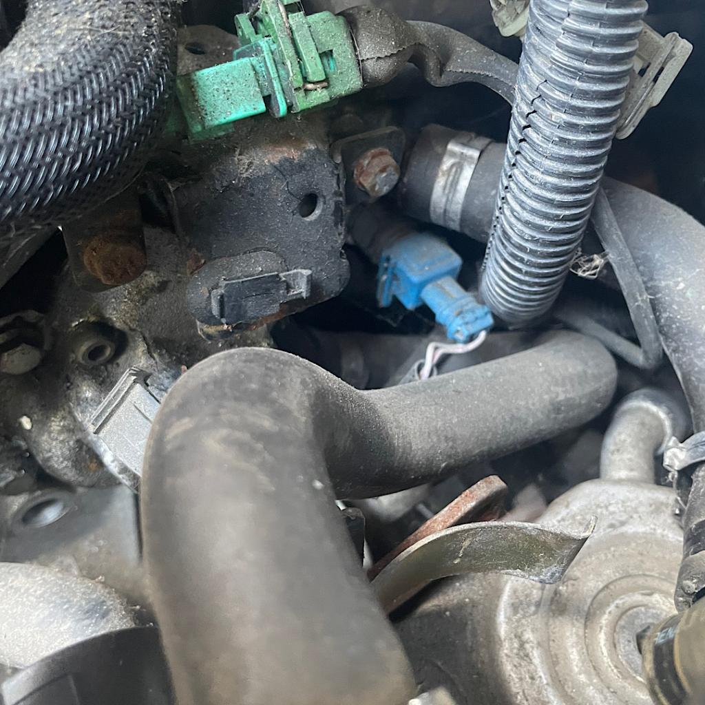

Habe hier 2 Bilder wo die Sensoren verbaut sind.
Grüner Sensor für das Steuergerät
Blauer Sensor für die Kühlmitteltemperatur Anzeige.
Der oben erwähnte 3 Sensor ist ein Thermoschalter der die Lüfter Stufe 1 oder Stufe 2 schaltet.
Der Thermoschalter sitzt in den unteren Kühlerschlauch.
Gruß Andre
